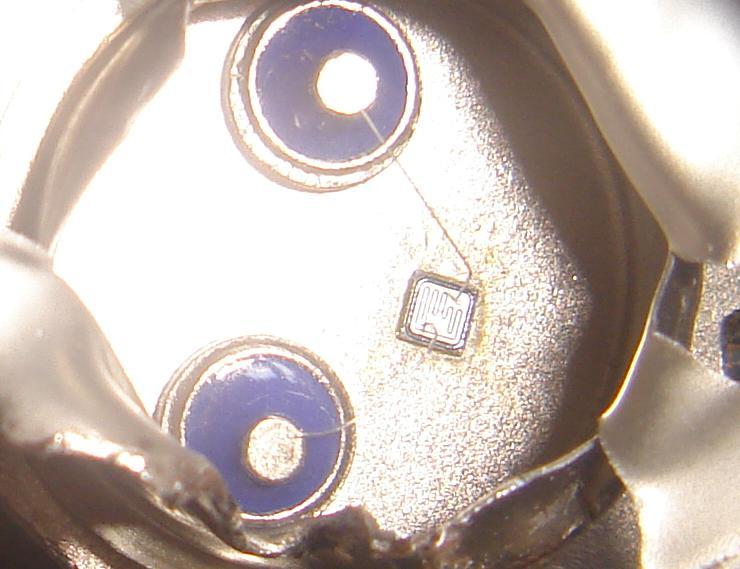

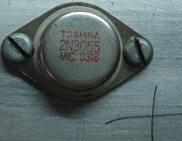

    Buduje sobie mój pierwszy lewitron , a mój problem polega na tym , że w wymyślonym przezemnie schemacie postanowiłem zastosować dobrze znany tranzystor 2N3055. Tranzystory te palą mi się przy ok 30V i 3A :!:
    Powinny wytrzymywać ok 15A :!: Dodam jeszcze że tranzystor jest zasilany z zasilacza zrobionego na 2N3055 , tranzystor w zasilaczu ma ok 20 lat :D
    , a w zasilaczu pracuje ok 2 lata , z zasilacza mogę ciągnąć na zwarciu ok 10 A
    i nic :!: , dalej działa. Podejrzewam że te tranzystory są podrobione , bo jak go rozwaliłem to struktura miała wymiary 2 na 2 mm , czy to normalna wielkość? , dodaje fotke
    Tranzystor 2N3055 pali się przy 30V i 3A w lewitronie - podróbka?
    Dodam jeszcze że na tranzystorze jest napisane "toshiba"

    Ocena: 6379
    Z tego co widać na fotce to raczej blaszana podróba, pewnie jeszcze z czerwonymi napisami "Toshiba" bo takie spotykałem. Spróbuj poszukać KD3055 lub KD502-503, te są dużo lepsze w oryginalnym wykonaniu bodajże "Tesli".

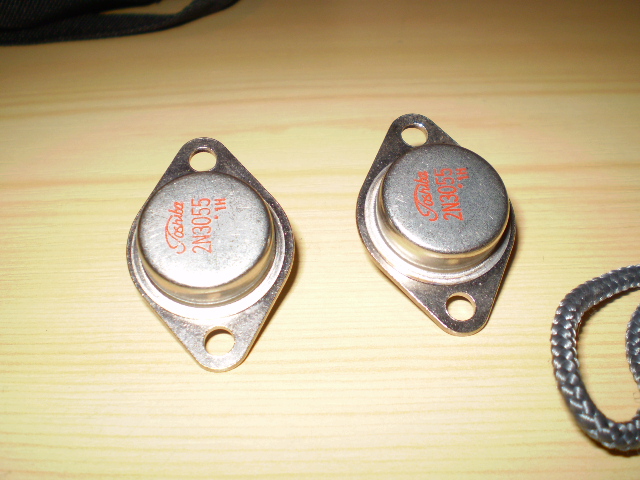

    grzegorzskalar
    Posty: 98
    Ocena: 39
    Dodam fotke tego tranzystora w całości , niestety ma on czerwone napisy
    :cry:
    Lewitron pali tranzystory po około 10 sekundach , nawet się nie grzeją .
    lewitron jeszcze nie był sprawdzony, ale ma działać tak , że jak na fotodiodę pada światło to tranzystor przewodzi , a jak nie pada to nie przewodzi ,itd.
    Dodam jeszcze że mam sześć takich tranzystorów i nie wiem co z nimi zrobić :cry: , płaciłem w lutym za nie 3 zł za sztukę :!: .
    :cry:
    Jest to lewizna. Firma TOSHIBA nie stosowała takiego firmowego napisu.
    Owszem, kolor napisu tej firmy był czerwony, ale wyglądał zupenie inaczej. Napis był stylizowany, zastrzeżony prawnie przez firmę.
    Poszukaj starych tranzystorów stosowanych w TV, np. BU204, BU208, BU326. Zrób porównanie, a sam się przekonasz.

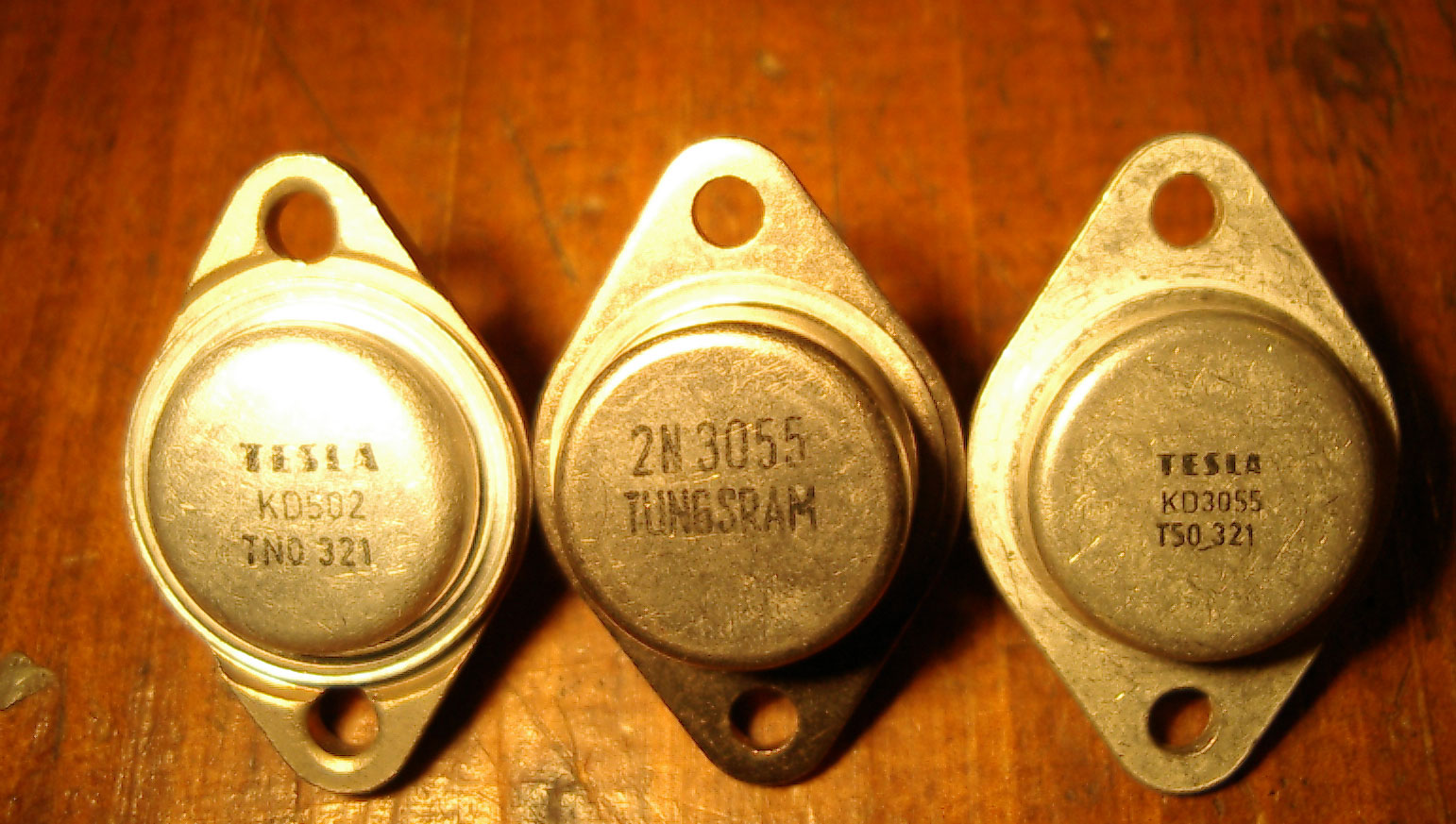

    Dobrze kombinujesz. A tak wyglądają te stare dobre "prawdziwki"

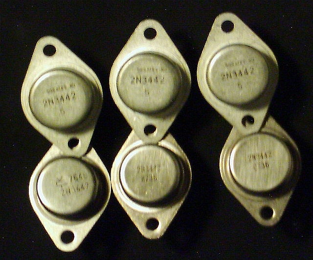

    Jak już mamy licytować się, to ja mam takie (finkiel_nówki) - 2N3442:
    które zastępują - i zakasywują - Wasze "grzyby"; wszystkie parametry takie same jak 2N3055 tylko większa wartość dopuszczalnego napięcia UCE =140V... :D
