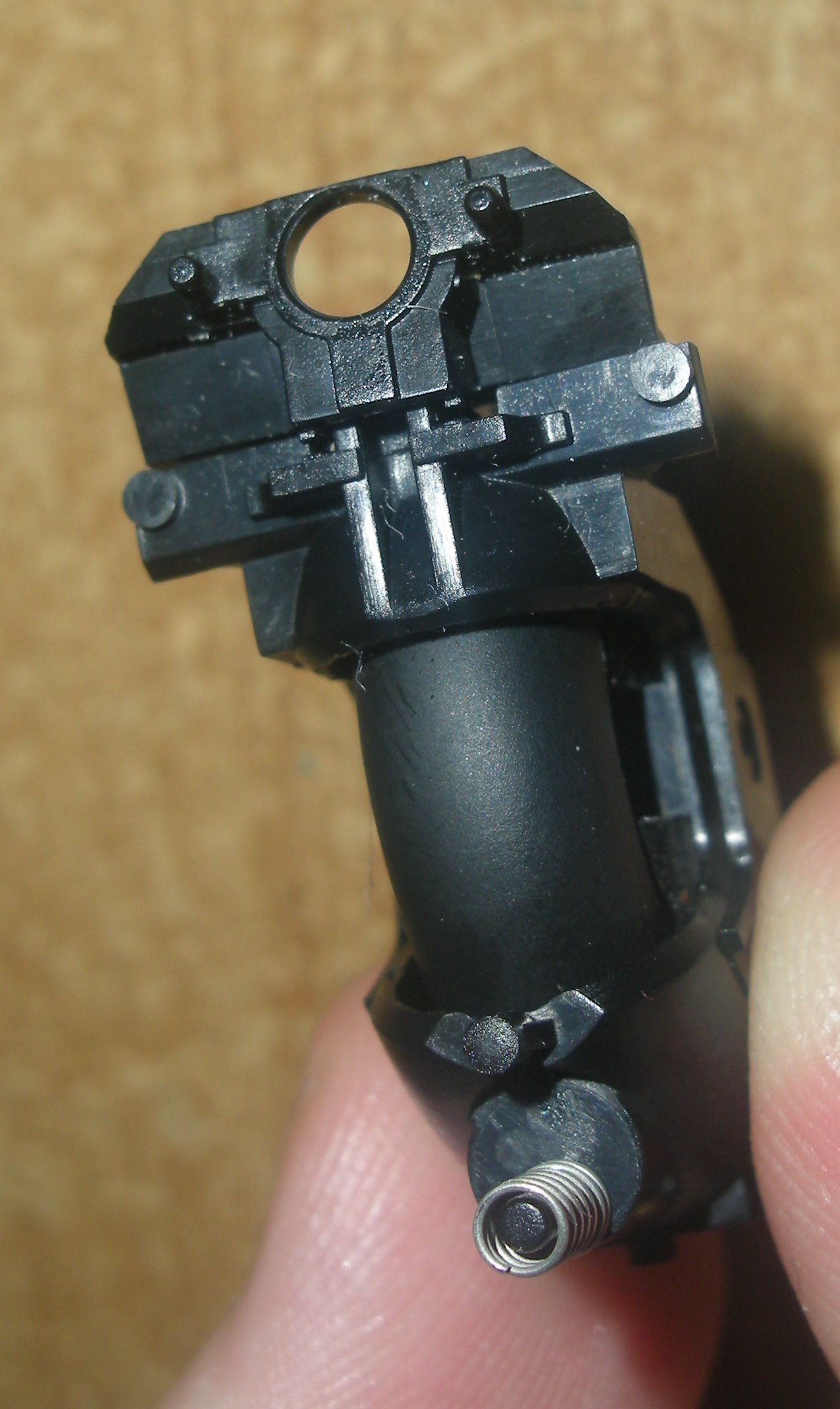

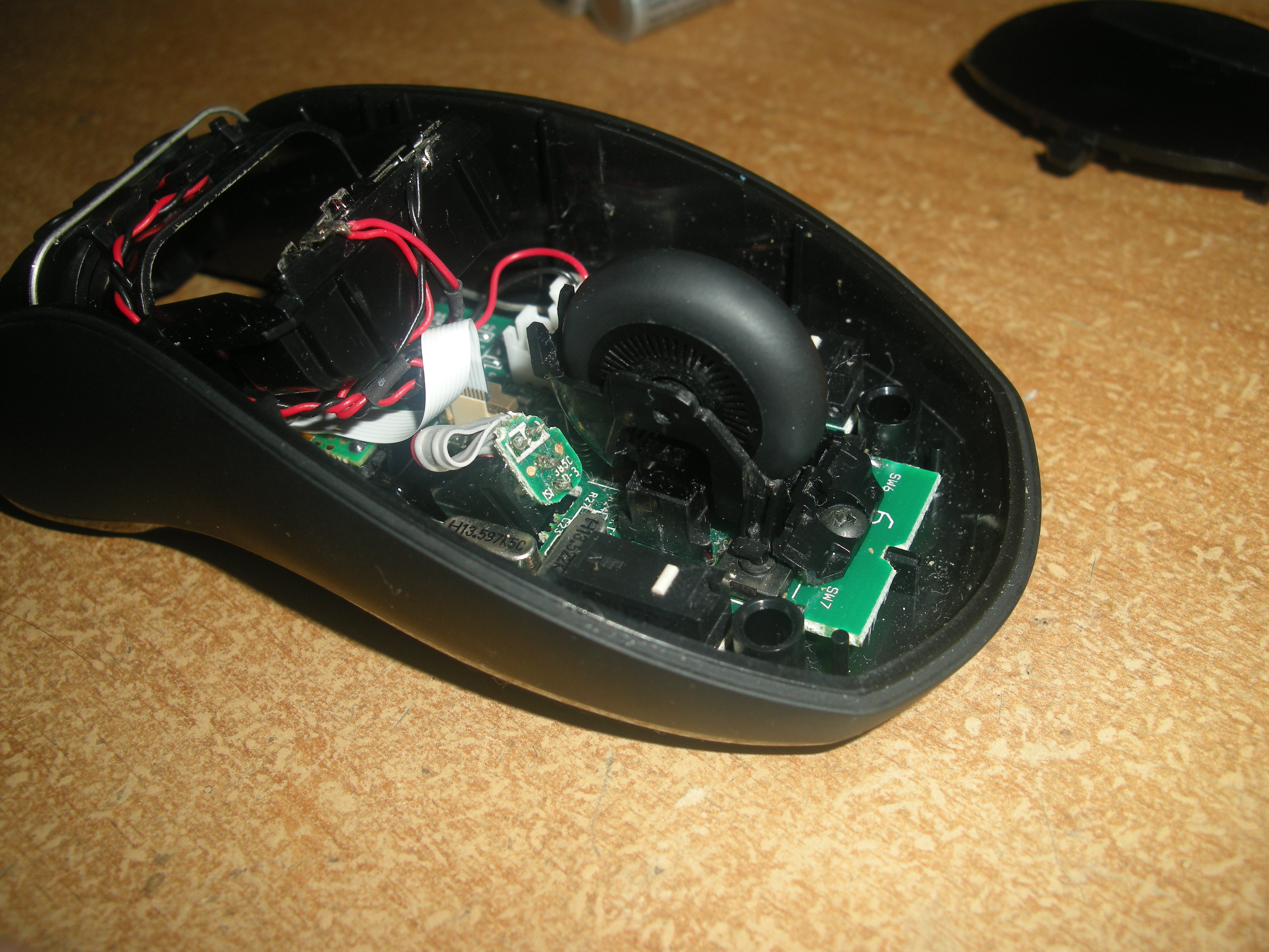

    Szukam kogoś kto posiada dokładnie tą myszkę lub jakichś schematów ala te od telefonów Nokii. Od pewnego czasu mam problem z rolką - trzymałem ją w plecaku luzem, coś musiało ją przygnieść.
    Działa kręcenie góra dół, działa przechylanie na boki, ale jest problem z wciskaniem rolki - nie ma w ogóle "skoku" przez co łatwo ją nacisnąć przez przypadek i kliknięcie np w firefoxie powoduje otwarcie kilku nowych tabów zamiast jednego.
    Myszkę rozkręciłem, jest sprężyna, wygląda na to że jest na swoim miejscu, powoduje że rolka rusza się w górę i dół brakuje czegoś co powoduje charakterystyczne kliknięcie.
    Nie wiem jak to jest rozwiązane, może ktoś posiada innego Logitecha z podobnym mechanizmem..

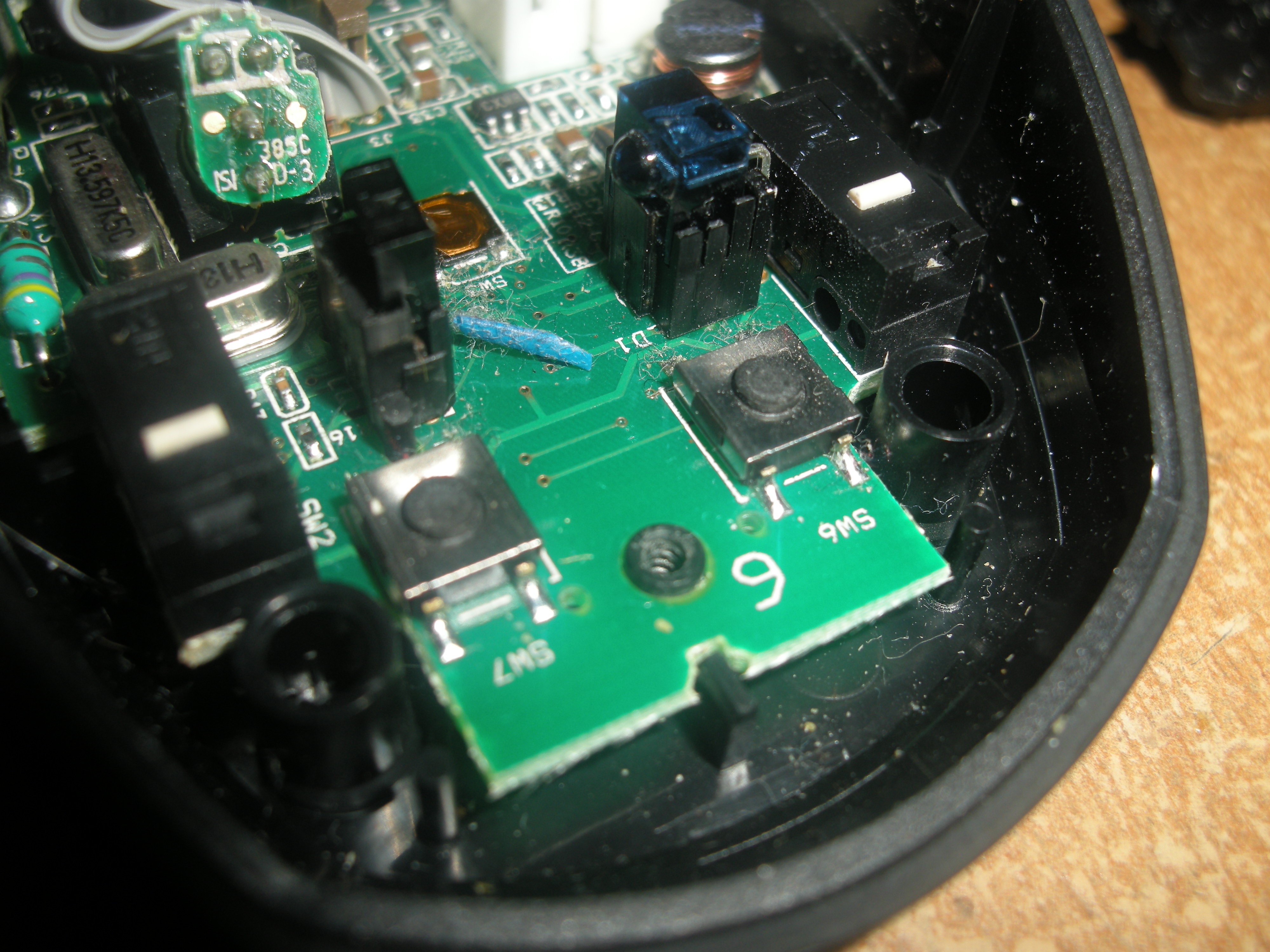

    Microswitche są tylko po bokach - te które wykrywają przechylanie rolki na lewo i prawo a od dołu jest płaska powierzchnia którą wystarczy lekko nacisnąć - coś a'la ta w gierkach z tetrisem made in china. Zdjęcia postaram się jutro wrzucić.

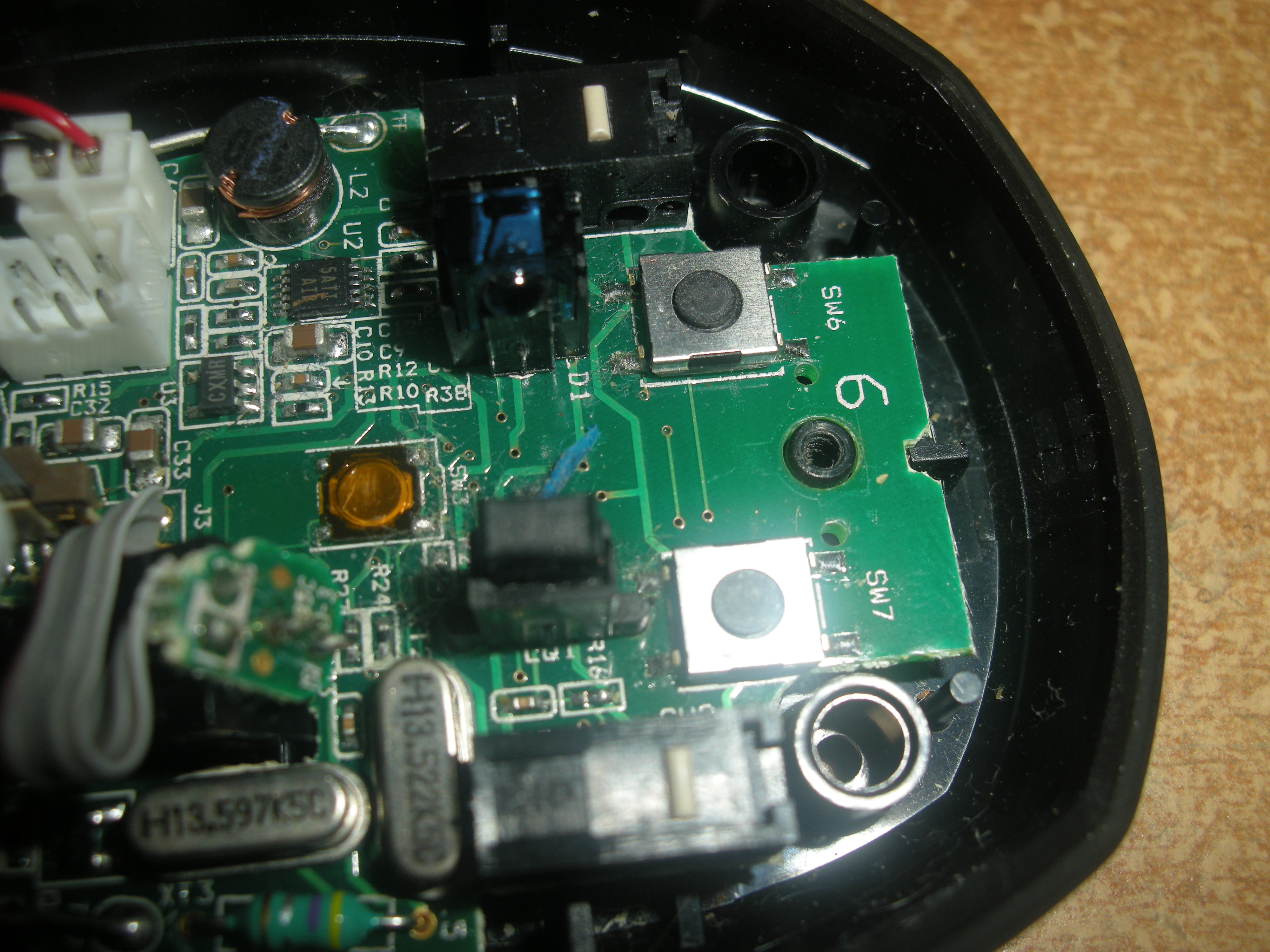

    Z tego co widać na zdjęciach to rozleciał się SW3. SW6 i 7 jest od "boków" a SW3 od przycisku.

    Jesteś pewien że tam był tego samego rodzaju przycisk ? Bo rozstaw pinów przy tym od wciskania jest trochę mniejszy niż na tych bocznych, i nie znalazłem żadnych szczątek takiego przycisku, oprócz tego niebieskiego tworzywa..

    Przymierz rolkę i sprawdź w którym miejscu i czy taki sam powinien być ten przycisk i czy taki sam jak SW6. Wygląda na zdjęciu jakby z tego przycisku została podstawa a wierzch zginął ? Możesz zewrzeć styki SW3 kabelkiem, spinaczem i sprawdź czy zadziała. Ten niebieski plastyk ? To mógł być jakiś kształtownik który poprzez rolkę naciskał switsch.

    To niebieskie to jakiś śmieć z zewnątrz, i jak kolega tu pisał masz 3 microprzełączniki do wymiany - przy okazji rozkręć ją całą, umyj obudowę, a płytkę drukowaną porządnie oczyść ze wszystkiego pędzelkiem ...

    Plastikowe opiłki pewnie pochodzą ze startych fragmentów rolki, ale ani ich ani reszty kurzu gołym okiem nie widać, zdjęcie makro z włączoną lampą powoduje że światło się od kurzu odbija i trochę wyolbrzymia drobne szczegóły.
    Podobnie z światłem na tych przyciskach bocznych które się odbija jakby przyciski byłe wgniecione, w rzeczywistości są płaskie co widać tu:
    Logitech LX7 - brak skoku przy wciskaniu rolki, jak naprawić?
    Chyba że jest jakiś inny powód którego nie widzę, a dla którego miałbym je też wymieniać ?

    Kupiłem microswitcha identycznego jak te dwa(obszedłem wszystkie sklepy elektroniczne w mieście, mniejszych nie mieli) i jest zdecydowanie za wysoki - sprężyna rolki wisi w powietrzu..

    No właśnie, pisałem żeby przymierzyć czy będzie pasował. W oryginale mogło być jakieś "ustrojstwo" które zwierało styki w podstawie switcha, metalowy "kubek", wierzch switscha chyba byś zauważył gdyby odpadł. Sprawdzałeś czy działa gdy zewrzesz styki w podstawie switscha ?

    Sprężyna jest troche dalej niż przycisk naciskający switcha, i żeby opierała się na podstawie laminatu, microswitch może być maksymalnie 0,5mm wyższy od tego który teraz jest(ułamanego fragmentu), ten który kupiłem na oko ma ok. 2mm
