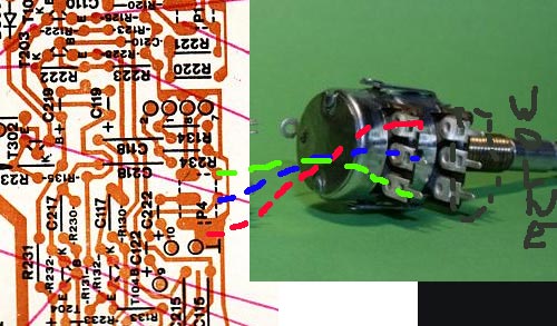

  • #17 5604381
    Niki4
    Posty: 262
    Pomógł: 3
    Ocena: 30
    Wymiana tranzystorów nie pomogła (wymieniłem wszystkie bc149 w obu kanałach). Co sprawdzać dalej? Dodam, że regulacja basem/sopranem nic nie zmienia jeśli chodzi o przydźwięk. Trzaski są ciągłe.
    Martwi mnie ten nigdzie nie podłączony przewód.
    https://www.elektroda.pl/rtvforum/topic1096282.html
    • PW8010 - trzeszczący prawy kanał po wymianie elków i czyszczeniu potencjometrów schemat.jpg (1.73 MB) Musisz być zalogowany, aby pobrać ten załącznik.
  • #18 5625665
    Niki4
    Posty: 262
    Pomógł: 3
    Ocena: 30
    Po podłączeniu potencjometru w sposób jak na obrazku w lewym kanale było wszystko OK, a w prawym było słychać cichy zniekształcony dźwięk. Czemu w ogóle było coś słychać? Przy normalnym wlutowaniu potencjometru i odpięciu konturu dalej słychać trzaski takie jak opisywane wyżej. Pozdrawiam i dzięki za pomoc.
