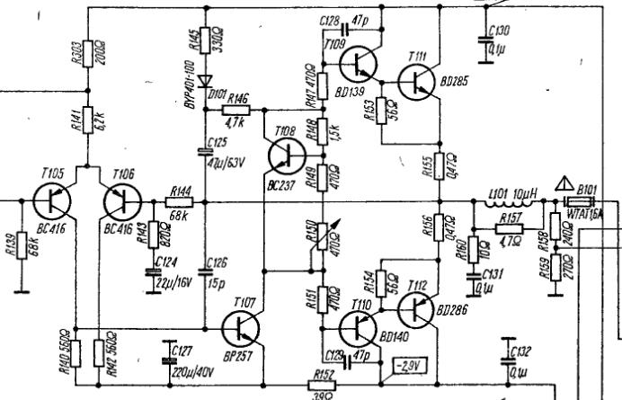

    Witam ,na wyjściu miałem (120mv i 210mv) co powodowało charakterystyczne buczenie . Po wymianie par różnicowych (bc560 sparowane) na wyjściu pięknie dostałem na obu kanałach około 30mv.
    Następnie chciałem się zabrac za brak prądu spoczynkowego - kręcenie perkami w obu kanałach nie daje efektu. Po podłączeniu bezpośrednio pod końcówki sygnału okazało się , że wzmacniacz zniekształca niskie tony . Para mocy 911/12, sterowanie 2sb438 2sd460 . Przy pomiarach napięć w obu kanałach okazało się , że są identyczne.
    Martwi mnie 5V na kolektorze tr 107 (bd135) - podmiana na 139 i wszystko co by tylko pasowało daje podobny efekt.
    Na bazach sterowania jest 0,6v dla tr109 i 5v dla tr110 .
    Źródło prądowe w moim modelu jest na oporniku ;D
    Już brak mi pomysłów .

    Za regulację prądu spoczynkowego "odpowiada" T108 i jego najbliższe otoczenie, więc tutaj zacząłbym poszukiwanie, zwarty T108, przerwa PR-ka R150, przerwa R149? W takim przypadku, sporo informacji dają pomiary napięć B-E na poszczególnych tranzystorach. Elektrolity w końcówkach "standardowo" wymienione ? Zmienia się napięcie m-dzy bazami T109 i T110 w czasie regulacji?

    Perek sprawdzony , 108 wymieniony , oporniki w okolicy wymienione . Kondensatory wszystkie nowe. Zmienia się napięcie m-dzy bazami T109 i T110 w czasie regulacji max zmiana 1v . Wygląda tak jakby za wysokie napięcie było kol. t107 i regulacja pr. spoczynkowego jest poza zakresem . Normalnie bym pomyślał , że to tr107 ale sytuacja jest identyczna dla obu kanałów a jedyne co łączy oba kanały to to nieszczęsne źródło prądowe dla pary różnicowej .

    Na schemacie wyciągniętym z RADIOELEKTRONIKA 7/1984, jest do tego "źródełka" przypięty T301 (BD136), z kilkoma jeszcze elementami. To też wspólna część dla obu kanałów.
    Stopnie wstępne i wzmacniacz różnicowy są zasilane napięciem stabilizowanym za pomocą układu pracującego z tranzystorem T301...

    Wina tranzystorów bd jakaś seria z du... . Nauczka na przyszłość aby na giełdzie paczkami taniochy nie brać :|
