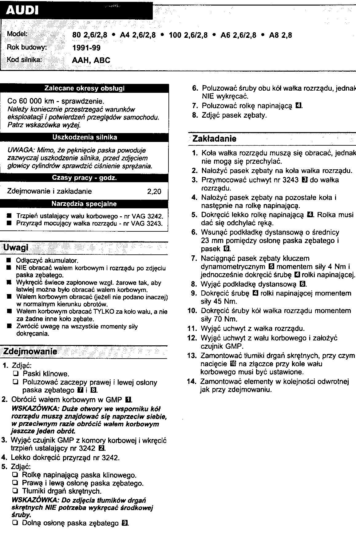

Jak ustawić rozrząd po wymianie pompy wodnej w Audi 100 C4 2.6 V6?
goldeny 16 Wrz 2008 21:24 15296 11
  • #1 5541883
    goldeny
    Posty: 10
    Jak w temacie posiadam audi 100 c4 2.6v6 i muszę wymienić pompę wodną bo cieknie z niej płyn i ma duże luzy na wałku , jak ustawic rozrząd po wymianie? i czy jest niebęzpieczeństwo, że przeskoczy pasek rozrządu z powodu tych luzów?dodam że pompa chałasuje coraz bardziej, czy są jakieś niespodzianki związane z wymianą pompy?prosze o pomoc i z góry dziękuję

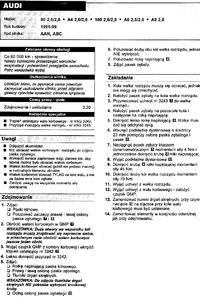

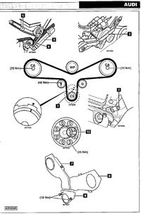

    Jak dobrze pamiętam na audi klub polska jest fotostory z wymiany.
    Wystarczy poszukać.
    I zrobione jest to z minimalną ilością rozbierania elementów.

    witam wszystkich ponownie,wymiana pompy poszła gładko, rozrząd poznaczyłem wzgledem korpusu silnika i wszystko udało sie poskładać poprawnie, brakowało tylko tych momentów dokręcania srub ale dokręciłem porządnie i jest ok, pasek rozrządu naciągnąłem tak jak był czyli ugiecie maksymalne około 1.5cm,dzięki za wszystkie wskazówki,dla Carrot dzięki za schemacik i opis przydadzą sie napewno jeszcze kiedyś,pozdro dla wszystkich
