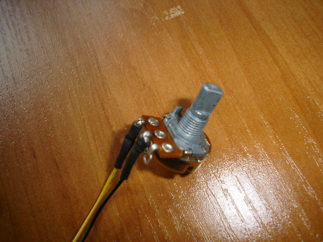

    Mam zepsutą kierownicę,
    Zepsuty jest ten "czujnik" czy jak to nazwać od skrętu
    Foto:
    Kierownica do PC - jak nazwywa sie ta część ( foto ) Kierownica do PC - jak nazwywa sie ta część ( foto )
    Moje pytanie:
    Jak nazywa się ta część i czy można ja gdzieś kupić ?

    Potencjometr. Kupisz w każdym elektronicznym sklepie.

    Pod spodem powinno być napisane ile ma ohm. Pokażesz w sklepie to oni już będą wiedzieli jaki Ci dobrać. Pozdrawiam.

    Proszę się jeszcze raz przyjrzeć na napisy na tym potencjometrze czy gdzieś nie ma litery A lub B, która oznacza czy potencjometr ma charakterystykę liniową czy logarytmiczną.

    Nigdzie żadnych oznaczeń nie ma ...
    Tylko z tyłu na blaszce jest dziwna literka F.
    Z czego co czytałem w internecie to do kierownicy wchodzi w grę tylko liniowy ...
    Dziwnie bo nigdzie nie widzę takiego 100KB - 270stopni

    100KB = 100 kiloomów, typ B. Typ B, w przypadku chińskich potencjometrów, oznacza, że to jest potencjometr liniowy (zresztą takiego należy się spodziewać w kierownicy).
    Jeżeli chcesz go zamienić polskim (lub zachodnim), to musi być typu A.
    Ten, który znalazłeś, ma za cienką ośkę.
    Teraz czekaj na maila z Unizetu albo szukaj jeszcze po sklepach.

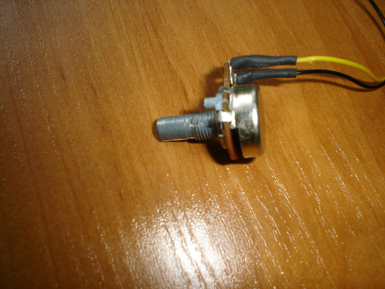

    srednica osi 4mmm,charakterystyka A ,moc 0,25W , kąt obrotu 255.
    Mój ma kąt 270 i tu moje pytanie
    Czy to będzie działać i pasować jeśli ten z Unizetu ma 255 stopni ??

    Działać będzie, tylko będzie mniejszy kąt obrotu. No i dochodzi możliwość uszkodzenia potencjometru (zakładam, że kierownica ma ogranicznik obrotu na niecałe 270 stopni) bo ogranicznik w samym potencjometrze jest trochę za mało wytrzymały.
    Oś 4mm to za mało, musiałbyś coś przerobić, żeby go użyć.

    Twoja oś ma 6mm, to po prostu jej średnica (pomijając fakt istnienia wcięcia).
    Jeśli sprawa nie jest pilna, poszukaj jeszcze odpowiedniego potencjometru, myślę, że gdzieś taki mają.
    W ostateczności możesz kupić taki na 270 stopni ale z osią 6mm nacinaną. Taki wieloklin na osi. Wiązałoby sie to z zaokrągleniem otworu w kierownicy i dobrym spasowaniu.
