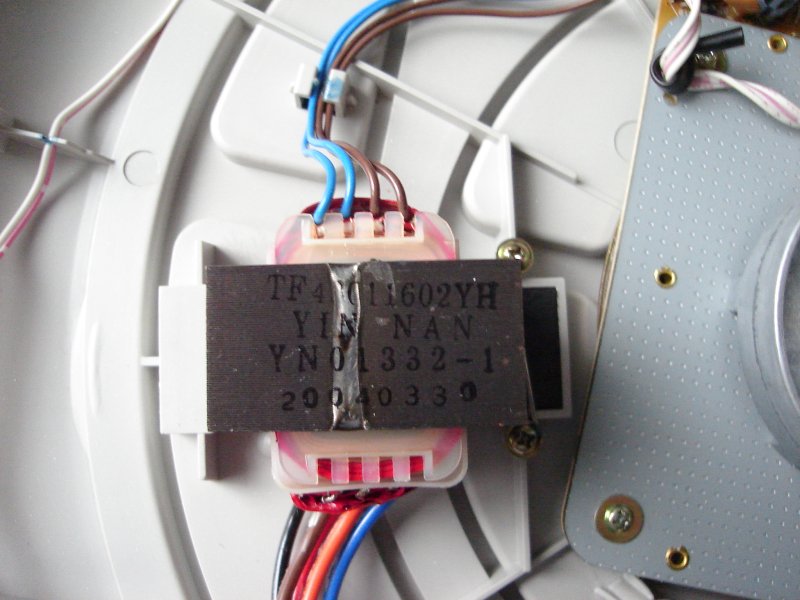

    witam
    stałem się właścicielem uszkodzonego gramofonu Numark TT1650. człowiek, który mi go sprzedał orzekł, że uszkodzony jest transformator. mam jednak problem z jego identyfikacją. znalazłem co prawda firmę i katalog ich transformatorów, ale nie ma tam tego konkretnie modelu. poniżej zamieszczam zdjęcie (zatarte litery w pierwszym wierszu to BC, BO, lub B0) oraz link do katalogu transformatorów producenta:
    Identyfikacja transformatora do gramofonu Numark TT1650 - jaki zamiennik?
    Link
    jaką macie radę na uporanie się z tym problemem? jaki transformator wstawić wzamian?
    wielkie dzięki za odp
    pozdro

    Napiszesz coś więcej o tym transformatorze - bo nie wygląda na sieciowy?

    Prowadzą do niego kable bezpośrednio od terminala sieciowego, więc chyba jest to transformator sieciowy. Jest to też jedyny transformator w tej konstrukcji.

    Z jednej strony są 4 kable a z drugiej 5 lub 6. To trochę dziwne. Poza tym nie wygląda za spalony. Może lepiej pomierz napięcia na nim.

    Możliwe, że ma gniazdo z możliwością przestawienia na 110V jak w amerykańskiej sieci. Jeśli dasz więcej fotek to będzie prościej coś wymyśleć.

    Najpierw pomierz uzwojenia.
    Jeśli jest przerwa na pierwotnym to po odwinięciu kilku warstw izolacji znajdziesz bezpiecznik termiczny.
    I po naprawie

    @ northx - tak, jest możliwość przestawienia na 110V
    przepraszam za to pytanie - może wydać Wam się śmieszne, ale ja jestem kompletnym laikiem - gdzie szukać tego bezpiecznika termicznego?

    zrób jak pisze KKK: weź miernik w łapki, upewnij się, które przewody idą od wtyków na 230v i sprawdź czy obwód jest zamknięty na uzw pierwotnym (jak nie masz miernika to weź jakąś baterię, żaróweczkę i zamknij obwód za pomocą uzwojenia pierwotnego)
