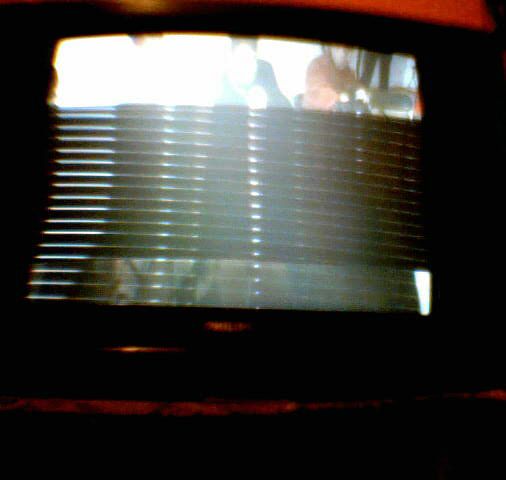

    Witam wszystkich.
    Amplituda V w pionie jest za duża w powyższym TV. Obraz od góry jest normalny, poniżej na tle obrazu występują poziome paski.
    Proszę o pomoc.
    Nie używamy Caps Lock w tytule tematu. [_OBCY_]

    Wymień kondensatory elektrolityczne w aplikacji pionu oraz zmierz napięcie zasilające układ pionu.

    Tam nie ma układu,są tranzystory.

    Sprawdź rezystory SMD niskomowe połączone równolegle 3517,3523,3508,3509 - oraz 3519,3529,3510,3511,3515 ( w zależności od rodzaju kineskopu częsc z tych rezystorów może nie być obsadzona na płycie) oraz aplikację TDA 2579 szczególnie wyjście sterowania odchylaniem V.

    Wszystkie kondensatory są wymienione. Układ scalony TDA 2579 też zmieniony, rezystory są sprawne. Synchronizacja pionowa i pozioma jest również sprawna. Mimo wszystkich porad nie ma zmian. 15 cm od góry jest dobrze( normalny obraz), a poniżej ciemny obraz i linie poziome.
    Może ktoś ma jeszcze jakąś propozycję??

    Zdjęcie jest słabej jakości ale mam nadzieję, że czytelne.

    Tranzystory w końcówce mocy wymieniałeś?
  • #9 5555794
    kazikkkk
    Posty: 10
    Są dobre.

    Witam! Odświeżam temat bo u mnie jest ten sam problem z tym samym modelem TV - obraz rozciągnięty a w środku rozstępy poziome z liniami. Sprawdzałem rezystory SMD, wymieniałem tranzystory oraz układ TDA2579 w odchylaniu V i nic. Gdzie szukać zatem uszkodzenia?
