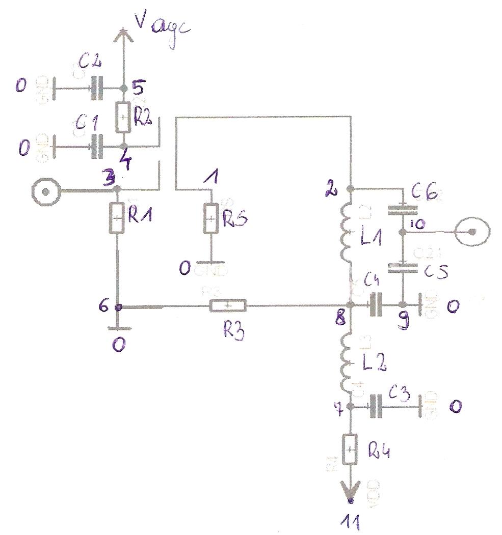

    Witam chciałbym zasięgnąć opinii. Czy schemat jak poniżej ma prawo działać? Jest to wzmacniacz ARW na 45 MHz, bez wartości ale interesuje mnie sama idea.

    ARW jak napisałeś to chyba (na tym schemacie) NIE jest samym ARW , tylko wzmacniaczem sygnału w.cz. .
    Pomijam to , że opornik R3 jest pozbawiony sensu jego zainstalowania a RS-owi brakuje pojemności "zwarcia" w.cz. .
    Schemat pokazany , jest schematem typowego wzmacniacza w.cz. do toru "przedwzmacniacza" w.cz. , jako wzmocnienie sygnałów w.cz. przed wejściem na odbiornik. :idea:
    PS. ARW musi posiadać stopień detekcji dla tego ARW.

    Tak to jest sam wzmacniacz do ARW, do tego dochodzi jeszcze detektor. R3 możemy sterować wzmocnienie układu a RS jeżeli będzie bardzo małe to chyba pojemności nie trzeba dawać?

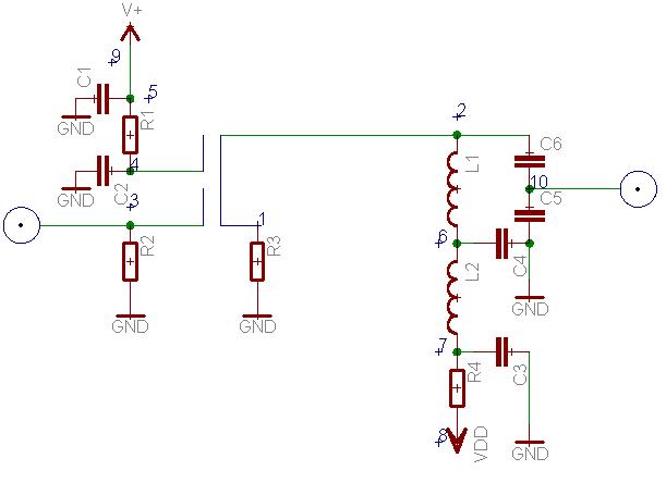

    Czy byłby mi ktoś w stanie pomoc dobrać punkt pracy dla wzmacniacza jak poniżej? Od tego chciałem wyjść, ponadto w założeniu ma to być wzmacniacz do układu ARW na 45MHz wzmocnienie około 35dB. Impedancja we i wy 50Ohm. Na razie jednak najbardziej zależy mi na punkcie pracy.

    Pomimo szczerej chęci pomocy Tobie, nie wiem co można zrobić.
    Strasznie komplikujesz sobie , dość proste rozwiązania.
    W tym konkretnym przypadku nie ma potrzeby analizować punkt pracy , lecz warto ustawić wzmocnienie tego układu przez dobranie napięcia na G2, podczas uruchamiania całego układu.
    Impedancja wejścia jeżeli musi być 50Ω to R2=50Ω , chociaż także nie widzę tutaj takiej potrzeby.
    PS. Napisz do czego ten wzmacniacz ? . Może to jakaś praca na tytuł mgr-a :D
