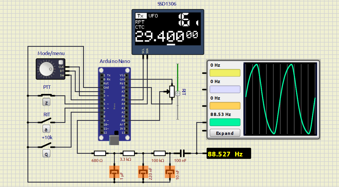

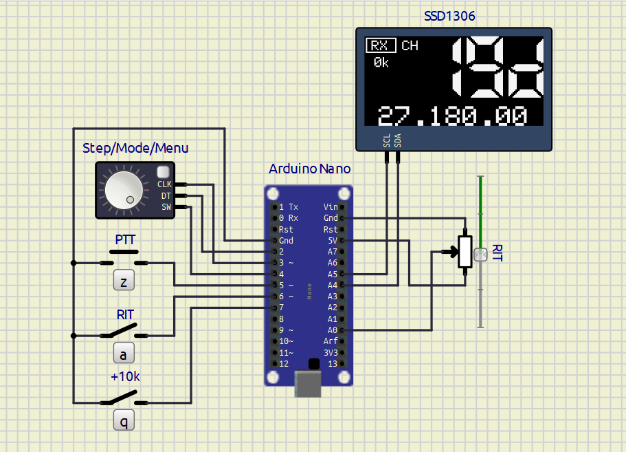

    Schemat.
    (celowo pomijam tu podłączenie modułu Si, który po prostu współdzieli piny A4, A5 z wyświetlaczem)

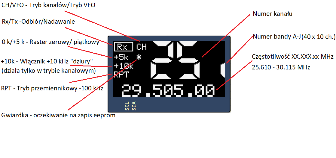

    Opis ikon na ekranie w formie obrazkowej.
    Tryb kanałów.
    [Si5351/AD9850] Jak zrobić syntezę CB z Arduino Nano
    Istotne tutaj, że RIT w tym trybie nie działa (celowo wyłączony), dostępny jest raster zarówno "zerowy" jak i "piątkowy", zaś wskaźnik +10 k (w odróżnieniu od trybu VFO) pokazuje aktualny (rzeczywisty) stan wyłącznika +10 kHz.

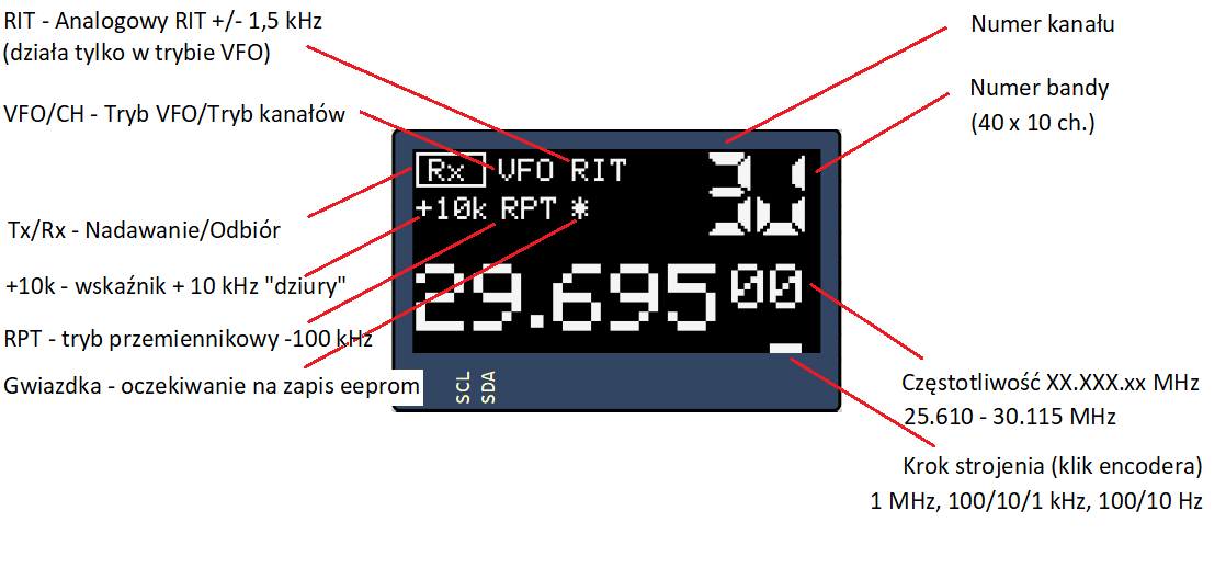

    Tryb VFO.
    Istotne tutaj, że potencjometr RIT działa tylko w tym trybie, przemienniki są ustawiane automatycznie, zaś +10 kHz (w odróżnieniu do trybu VFO) to tylko wkaźnik kanału o siatce standaryzowanej dla tzw. "zer kanałowych".

    Dodaję funkcję CTCSS dla przemienników. Przebieg jest generowany na pinie D9. Możliwość wyboru subtonu z Menu 6. Subton CTCSS. Podczas nadawania wyświetla się ikona CTC.
    Schemat zaktualizowany o wyjście subtonów na pinie D9.

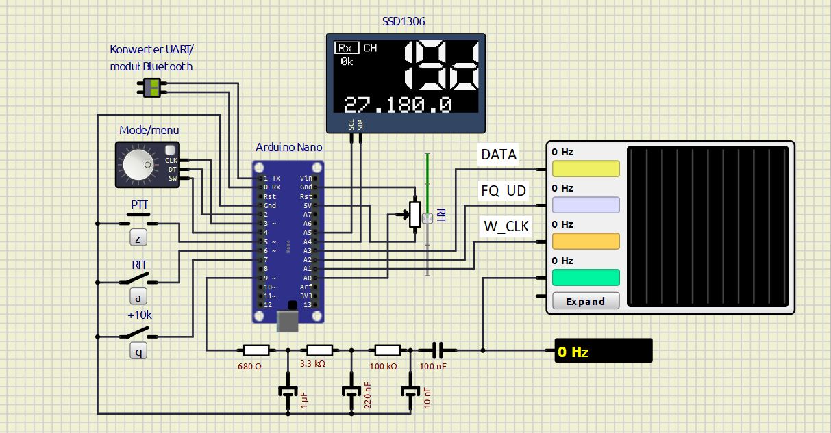

    Witam ponownie i dziękuję za podpowiedzi. Tymczasem nowa odłona syntezy. Przepisałem kod i teraz, tak jak mówiłem, w zamian za moduł PLL z Si, startuje moduł DDS z AD9850. Kod zyskał przez to na pojemności, bo zasoby Si5351 pożerały jakieś 25% pojemności pamięci. A że jest znacznie więcej do upchnięcia, to i zmieściło się parę fajnych i myślę przydatnych funkcji. A są to: (wcześniejszy CTCSS dla przemienników), połączenie CAT z menu wyboru prędkości, poszerzenie odbioru do pasma 12 metrów, poprawiona logika encodera, który jest teraz bardzo szybki (wcześniej działał powolnie) oraz akcelerator kroku encodera z menu wyboru prędkości. Poprawiłem też wiele więcecej, ale to mniej ważne.
    Podłączenie z modułem AD9850 symbolizuje oscyloskop, bo nie mam w programie takiego układu - rozkład pinów:
    A1 -> W_CLK
    A2 -> FQ_UD
    A3 -> DATA
    Konwerter UART/moduł bluetooth:
    D1 -> Tx
    D2 -> Rx
    D9 -> Wyjście CTCSS
    Ustawienia kalibracji zegara CLK wygląda teraz trochę inaczej, bo mamy częstotliwość 125 MHz z krokiem 50 Hz.
    Parametry połączenia:
    - protokół CAT Kenwood
    - model TS-140/TS-440/TS-480, itp.

    Postanowiłem dodać poszerzenie pasma odbioru o pasmo 12m. Do wyboru: CB+10m, CB+10m/12m.

    Kilka słów co do połączenia.
    Komunikaty zwrotne o stanie parametrów TRX-a takie jak s-metr, modulacja, przełączniki ustawiłem na 0x00 tak żeby Ham Radio Deluxe nie odpytywał o nie w nieskończoność i nie "zamulał" przez to połączenia. Dzięki temu komunikacja z HRD jest teraz mega szybka i można suwakami dostrajać się praktycznie płynnie. Można też dla odmiany dołożyć sobie na linie Tx/Rx prosty moduł z Bluetooth (taki jak np. HC06) i mieć połączenie z telefonem przez aplikację pRxTx Lite, która umożliwia zapamiętanie częstotliwości pod przyciskami pamięci i można w ten sposób zrobić sobie kilka kanałów takich jak 26,425, 27.180, 27,555, itp. Połączenie HRD przez protokół TS-140/TS-440 działa bezbłędnie, ale jest mały problem, bo nie wiem czemu zamula przez TS-480 - także nie polecam tego ostatniego. Jednakże połączenie z aplikacją pRxTx Lite przez TS-480 działa znośnie. Nie jest to demon prędkości. Jest wystaczające. Acha i jeszcze jedno - podczas gdy mamy ustawiony tryb kanałów i nawiązuje połączenie CAT wówczas zostaje automatycznie przełączony na tryb VFO. Niestety nie wiem jak zmusić syntezę do aktywacji Tx w programie HRD - prace w trakcie.
    Co do ikonek to nie będę zamieszczał tu obrazków, bo teraz ikonki są rozmieszczane dynamicznie i zmieniają położenie w zależności od tego co jest ustawione. Opiszę tylko ich znaczenie.
    Rx/Tx - odbiór/nadawanie
    0k/+5k - raster zerowy/piątkowy
    +10k - dziury kanałowe
    CH/VFO - tryb kanałów/tryb VFO
    RIT - analogowo-cyfrowy RIT z potencjometrem
    RPT - przemienniki 29 MHz
    CTC - aktywny subton CTCSS
    CAT - aktywne połączenie CAT z HRD, pRxTx Lite, itp.
    Gwiazdka - oczekiwanie na zapis eeprom
    Co do odbioru pasma 12 metrów to jest dostępne tylko w trybie VFO i przez CAT (nie działa w trybie kanałów).

    Załączam wsad do Atmegi oraz plik sim1 do symulacji w programie SimulIDE.
    Przypomnę, że program SimulIDE jest dostępny pod linkiem:
    https://simulide.com/p/download100
    Zapraszam do testów.
