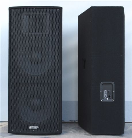

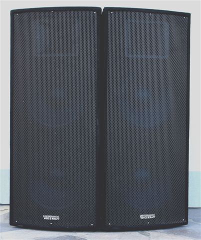

    Znalazłem dzisiaj na allegro kolumny estradowe (Voice Kraft) cena niezbyt wygórowana około 1 kPLN/szt.
    Ogólnie wiem iż ta firma to klasyczne allegro look czyli "dobrze wygląda jak gra nie pytaj"
    Moje pytanie brzmi jak wypadają te kolumny z allegro z profesjonalnymi dużo droższymi oraz jak w porównaniu z DIY i czy dało by się zrobić porównywalny sprzęt w domowym zaciszu?
    Poniżej zdjęcia i specyfikacja:
    Producent kolumn Voice Kraft Poland
    Bardzo starannie wykonana obita czarnym kocem przednia ścianka jest osłonięta siatką metalową:
    z boku są rączki do przenoszenia
    Woofer 2X15"
    Tweeter 4,5" Titanium Driwer
    Horn dispresion angle H90stopni x V60stopni
    Rated power 540W
    Max power 1000W
    Input resisytance 4ohm
    Frequency Response 40Hz-18Khz
    Frequency division dot 2,5Khz
    Sensitivity 99Db(1W/1m)
    Max SPL 131 DB(1m)
    Dimensions WxDxH 480x480x1120mm
    Net Weight 45 Kg waga zapakowanej w kartonie 50kg
    Connection 2xNL4R Speakon

    Omijaj to szerokim łukiem:) Jest to tandeta i do tego droga tandeta:).

    wątpię, żeby to grało.. słyszałeś chociaż, że polecasz?? i co to za firma icooon?? ten sam szajs co voice craft na lepszych głośnikach...
