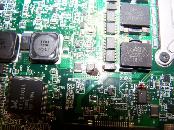

    Gnizado DC obruszane, brak zasilania, gołym okiem widać wystrzelony fragment elementu PL4, wygląda jak większy kondensator. Co to jest i jaka wartość ewentualnie?

    To pewnie identyczny jak PL5 i pewnie to dławik. Sprawdź omomierzem.

    Pokazuje 0ohm na każdym zakresie, na najwyższym 200M pokazuje max wartosci potem 0ohm. Element na zwarciu.
    Jeśli dławik to można go zastąpić każdym innym?

    Dławik właśnie powinien pokazywać "przejście". Tylko który mierzyłeś ? PL4 czy 5 ? Jeżeli PL4 i ma przejście to teoretycznie laptop powinien działać, pomijając gniazdo. Przylutuj gniazdo i sprawdź omomierzem ciągłość połączeń. Jeżeli PL4 ma przerwę to można go zastąpić odpowiednim bezpiecznikiem mierząc uprzednio oporność między masą a polem lutowniczym za dławikiem.

    Obydwa, ten upalony puszczał napięcie i działa wg. mnie. Gniazdo przylutowałem poprawnie, zaraz za gniazdem był pierwszy dławik PL1, przy którym było już grzebane, przylutowałem go ale stracił jedną powierzchnię lutowniczą, mimo wszystko jakoś go chwyciło i puszcza napięcie.
    Teraz niestety bzyczy tylko któraś z przetwornic zaraz po wpięciu zasilania i laptop martwy.
    Nie rozumiem tylko czemu miałbym zmierzyć, chyba że zastąpić opornikiem. Zrobiłem jumper zamiast PL1 ale chyba się nie sprawdziło.

    Jeżeli upalony też miał przejście to O.K. , nie ma potrzeby mierzyć oporności za nim. Gdyby było zwarcie to spaliłby się. No ale teraz to już jest tylko gorzej. Pierwszy i zasadniczy problem to brak schematu. Możesz poszukać aplikacji kości które są w zasilaniu, przetwornicach i pomierzyć miernikiem co jest grane.
