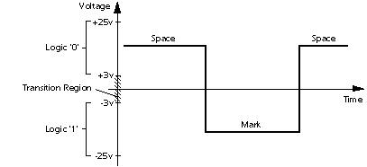

    Ależ to nie jest kwestia odporności, tylko standardów. TTL to TTL, a RS232 to RS232.
    Szkoda bić pianę na temat napięć na RS232. Wyślij najwyżej zdjęcie Twojego konwertera, będziemy wtedy dyskutować.
    Standard napięć RS232 to:
    Konwerter USB-rs232 PL 2303 + kab null + zwykły com dziwy ?
    i z tym się nie dyskutuje. Wszystko co jest poza jest odstępstwem. Też mam GPS12 i wiem że jego serial jest "poza normowy". Jedynym wytłumaczeniem jest oszczędność energii, jak by nie było taki MAXio zawiera 2 przetwornice pobierające jakąś energię.
