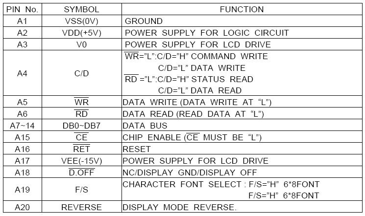

    Posiadam wyświetlacz HITACHI LMG7420PLFC-X na sterowniku toshiby T6963c (240*128), czy da się go podłączyć do PC ?
    Rozpiska pinow wyswietlacza:
    Wyświetlacz Hitachi LMG7420PLFC-X na sterowniku T6963c
    Dołączam Datasheet tego wyświetlacza.
