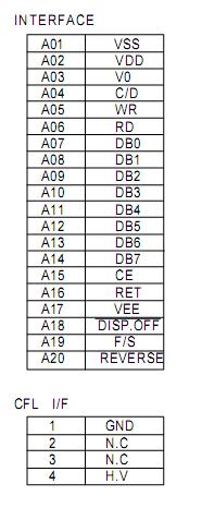

    Posiadam LCD HITACHI LMG77380 jest to graficzny 256x64pix znalazłem do niego dokumentacje http://www.datasheetarchive.com/pdf/2015237.pdf
    Mam pytanie jak dało by się go wykorzystać i czy była by możliwość podpięcia go do kompa pod LPT. Mam do niego inwerter ale do końca nie wiem jak sprawdzić czy działa i czy wyświetla piksele. zapala sie tylko podświetlenie. Ma ktoś taki lub podobny wyświetlacz i jakiś schemat z wykorzystaniem go.
    Proszę o nawet prosty schemat podłączenia i zapalenia kilku pikseli tak abym mógł go sprawdzić czy działa. Może na jakiejś atmedze da rade go puścić??
    Proszę o podpowiedzi, z góry dziękuję

    Nie chcialbym zapeszac ale masz duze szanse na odpalenie go ;] sterowanie wyglada dosyć standardowo.
    Tutaj rospiska pinów tego wyswietlacza:
    LCD HITACHI LMG77380 256x64 – jak podłączyć do LPT i sprawdzić działanie wyświetlacza

    tylko ja z graficznymi wyświetlaczami nie miałem do czynienia, jedynie alfanumeryczne.
    Czym są piny C/D WR RD CE RET VEE? I czym sterowac:/
    coś takiego się nada?? Tylko tu są jeszcze inne oznaczenie:/ eh jakby to połączyć

    Wydaje i sie ze rozpiske pinów ktora ci dalem jest w tej samej kolejnosci co piny na schemacie tylko poprostu cit inaczej opisane a sterowanie i podlaczenie to tak jak wszystkie inne graficzne :) najlepej znaleźć jakis projekt z wyswietlaczem graficznym i przestudiowac

    Podłączyłem według tego schematu. Niestety nic nie ruszyło :/

    Bawileś się kontrastem ?? jakim programem probowaleś nim sterowac?

    Tak regulowałem kontrast i nic.
    program LCD Ekspert
