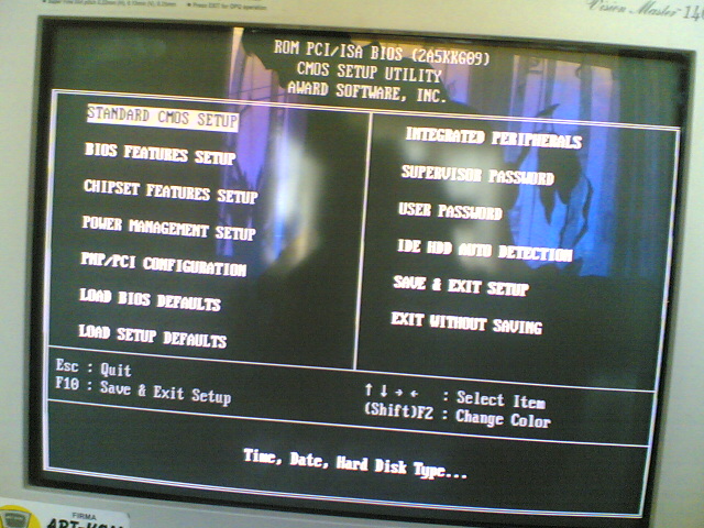

    Witam, mam za zadanie zainstalować Windowsa Xp na komputerze, gdzie na płycie głównej jest stary bios, trochę inny niż mój w komputerze co ja mam i nie umie przestawić priorytet dysków, cd itp < podczas rozruchu kompa pierwsze czyta napęd cd drugi dysk itd> żeby zainstalować Windowsa muszę ustawić by pierwszy czytał cd, a mam ustawiony na dysk, nie wiem jak to zmienić, proszę o pomoc, na zdjęciu foto podglądowe Windowsa.

    Wchodzisz w BIOS FEATURES SETUP i tam się ustawia kolejność dysków "pod względem" bootowania (najczęściej klawiszami PageUp/Down, ale to się wyświetli w podpowiedzi).

    Napisz jaka płyta główna siedzi w tym komputerze. Ewentualnie znajdź i ściągnij manual ze strony producenta.

    Druga pozycja, potem pozycja hard hard disk na cdrom.

    Jest już, wszystko się dało poustawiać, dzięki za pomoc.
