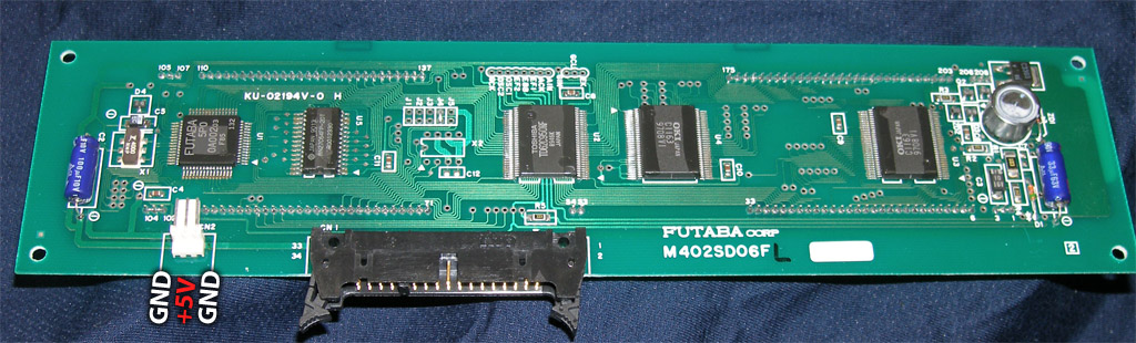

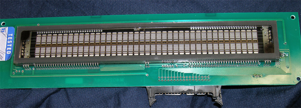

    Posiadam nietypowy wyświetlacz VFD alfanumeryczny, 2x40 znaków, Futaba, M402SD06F. Po długim szukaniu w necie udało mi się tylko na podstawie porównań do innych choć odrobinę podobnych wyświetlaczy dojść na zasadzie eksperymentów, że zasilany jest napięciem +5V
    [AVR] Jak sterować wyświetlaczem VFD Futaba M402SD06F z AVR przez RS?

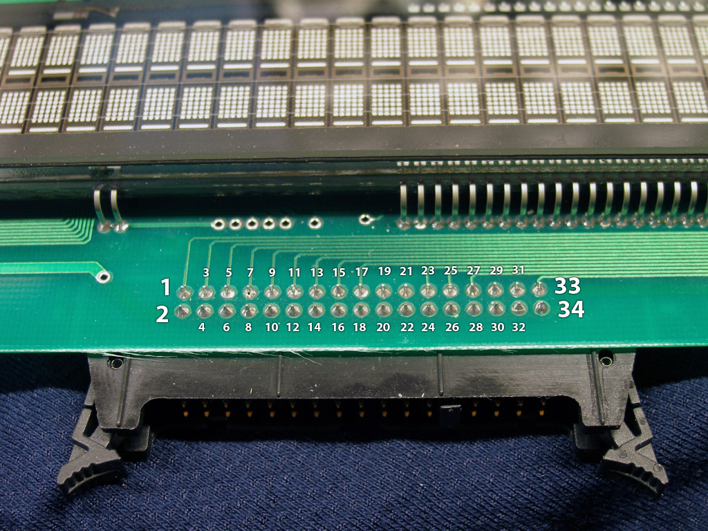

    Próbuję go wysterować z jakiegoś dowolnego procka AVR.
    Po podłączeniu zasilania pokazuje się tylko kursor na pierwszym znaku.
    Po dalszych poszukiwaniach udało mi się też wyeksperymentować, że połączenie pinu 25 i 26 w całym 34pinowym konektorze powoduje, że załącza się wewnętrzny test wyświetlacza i ładnie pokazuje wszystkie znaki. To narazie o tyle dobrze bo widać, że ładnie działa.
    Na podstawie kolejnych porówniań doszedłem, że nie jest sterowany zgodnie ze standardem jak w typowych wyświetlaczach LCD, tylko poprzez własną magistralę danych D0..D7 i jakieś sygnały sterujące ale też chyba - i to napawa mnie nadzieją - poprzez łącze RS232
    Nawet wiem chyba który pin na konektorze jest wejściem RxD
    Problem tylko w tym, że nigdzie nie mogę się jakoś dokopać do jakichkolwiek informacji n/t sterowania poprzez właśnie RS232
    może ktoś mi jakoś pomóc? może jakiś link pożyteczny gdzieś ? albo jakieś własne doświadczenia? sugestie?
    będę wdzięczny za cokolwiek
    pozdrawiam

    sq4ffp -> ja już swój wyświetlacz rozpracowałem, więc mogę się podzielić informacją jeśli chcesz. Ogólnie tylko powiem, że w wyniku wielu prób, eksperymentów i doświadczeń , wielu nocy i beczek wypitego piwa - doszedłem do tego iż mój wyświetlacz ma albo uszkodzone wejście szeregowe Rx albo w ogóle go nie ma. Na szczęście posiada możliwość sterowania równoległego za pomocą 8bitowej magistrali danych oraz sygnałów CS i WR. Jest też na nim działający pin TEST, który po zwarciu do masy pokazuje test wyświetlacza.
    Okazało się też niestety, że mój wyświetlacz nie ma czegoś takiego jak możliwość zdefiniowania własnych znaków więc polskie literki odpadają w przedbiegach.
    Ale jak mówiłem daje się już teraz gdy go okiełznałem i ujarzmiłem - sterować. Wykryłem w nim podstawowe polecenia typu:
    1. Wyświetlenie znaku - no to , to w zasadzie żadne polecenie poprostu na linie danych wystawia się kod znaku, strobuje się to sygnałem WR przy niskim stanie na CS i znak o danym kodzie się wyświetla.
    2. Kasowanie (czyszczenie) wyświetlacza - polecenie softwarowe
    3. Wyświetlanie znaku na określonej pozycji X - polecenie softwarowe
    4. Regulacja jasności wyświetlacza ( 6-cio stopniowa ) - polecenie softwarowe
    5. Powrót kursora na pozycję Home
    6. Włączenie kursora
    7 Wyłączenie kursora
    i to tylko tyle albo aż tyle - bo dzięki temu daje się już cokolwiek fajnego wyświetlać przy dobrych pomysłach ;)
    (odnośnie generatora znaków - to na płytce wyświetlacza jest zwykła pamięć EPROM (nie mylić z EEPROM) 27C64 w której czeluściach zapewne jest ten generator. Więc na upartego można byłoby ją wylutować, skopiować zawartość, prześledzić gdzie są zdefiniowane znaki - podmienić część z nich na własne w tym także polskie ogonki, wgrać do nowej kości 27C64 i wlutować ją. Wszystko utrudnia tylko "trochę" to, że pamięć ta jest w obudowie SMD - i nie chodzi o sprawy lutowania tylko też zakupu takiej w takiej obudowie ;) .... na razie jak dla mnie gra nie warta świeczki - może kiedy indziej - gdy będę miał ich 1000 i będę coś serynie produkował ;)
    pozdr
