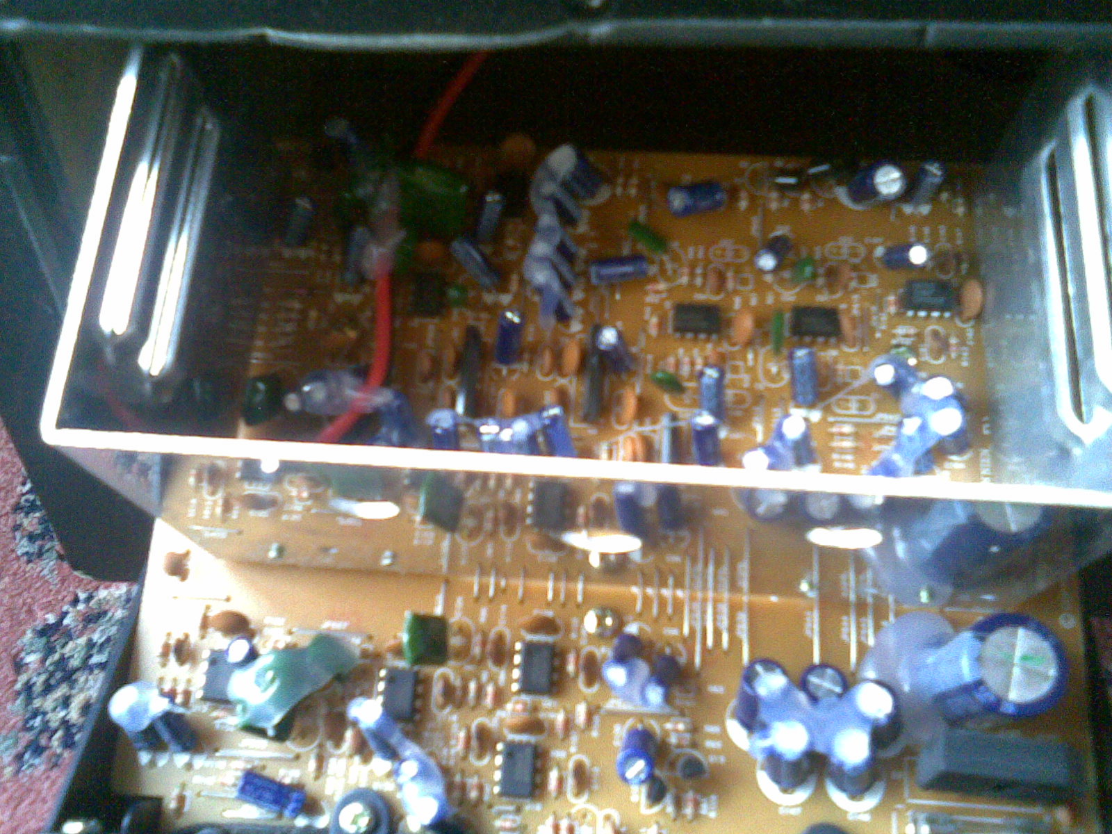

    Qwet sprobuje niedługo twojego pomysłu a tymczasem zamieszczam zdjecie subwoofera..
    Jak zasilić subwoofer Creative 12V AC w samochodzie 12V DC?
  • #6 5578840
    Qwet
    Poziom 33  
    Posty: 2411
    Pomógł: 137
    Ocena: 180
    Ten bezpiecznik po prawej stronie na dole zdjęcia to na ile amper? Wogóle jakie tam są tranzystory mocy? Radiatorek trochę chudy, subwooferek też chyba nie jest przesadnie wielki. Jeśli to skrzynka bandpass to w samochodzie raczej nie będzie robić wrażenia. Takie pudło jest skonstruowane do współpracy ze ścianami pokoju, w bagażniku nie będzie grało za dobrze.
