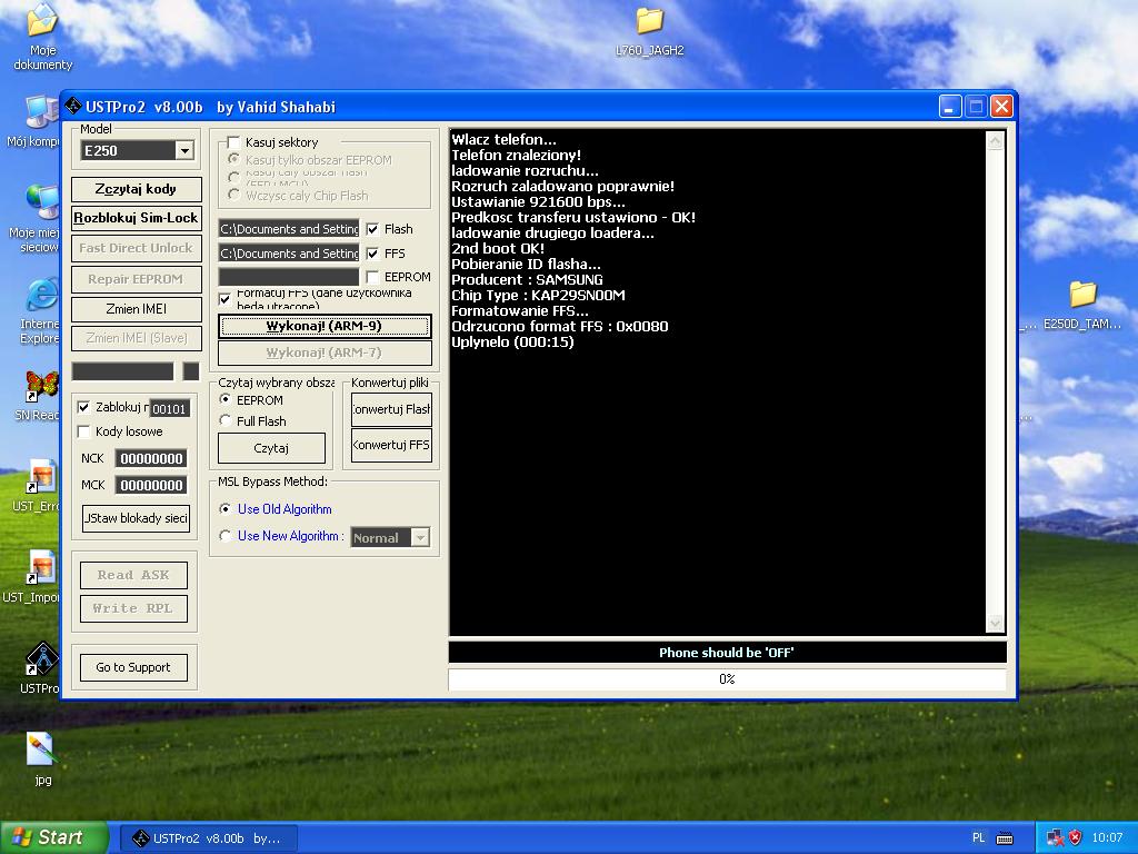

  • #15 5729185
    Freexco
    Posty: 344
    Pomógł: 11
    Ocena: 3
    Na ust2 pro przy e250D trzeba podpiąc telefon bez baterii i idzie normalnie simlock. mam jednak problem , potrzebuje dograć j. pol ściągnąłem 2 wersje softu, przekonwertowałem do formatatu ust, próbuje dograc plik Flash i FFS
