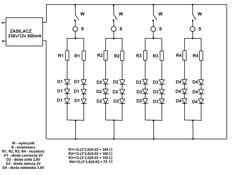

    a czy tutaj wszystko sie zgadza?
    www.beny.smsnet.pl/diody.gif
    Jak zasilić 5 zielonych diod LED (3V) z zasilacza 12V?
    chcialbym uzyc 1 zasilacza do podswietlania 3 lub 4 kolorowego. Kazdy kolor osobno wlaczany. Chcialbym uzyc tez sciemniacza (w pokretle) tak, by moc wysterowac od 0 do max przepustowosci. Jaki zastosowac?
    i jeszcze jedno - co sie stanie jak zalacze np 2 wlaczniki na raz? bo zdaje mi sie, ze nie zadziala, bo wtedy np bedzie 12V-[(3*2V)+(3*3V)]/20mA czyli za slabe napiecie. ale nie wiem, czy dobrze rozumuje.
    Jesli nie zadziala, to czy przy zastosowaniu zasilacza 24V i wyliczeniu oporow zadziala? :]
    wpadl mi jeszcze pomysl z przelacznikiem :] lepszy chyba, a nie potrzebuje jednoczesnego swiecenia diodek :)
    pliz, powiedzcie, czy to wszystko jest dobrze i czy zadziala. No i jaki switch i sciemniacz kupic...

    Możesz bez problemu zastosować zasilacz 12V. Wartości elementów w zależności od koloru diod masz na schemacie. Zwarcie dwu czy więcej wyłączników spowoduje jedynie większy pobór prądu z zasilacza. Maksymalny pobór to 8*20mA=160mV.
