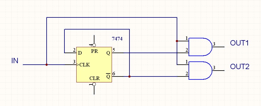

    Czy jest przerzutnik, który ustawia na zmianę 2 wyjścia, ale tylko w momencie stanu wysokiego na wejściu, a w momencie stanu niskiego na wejściu obydwa wyjścia są 0, ale przerzutnik się nie resetuje i przy następnym stanie wysokim na wejściu ustawia wyjścia odwrotnie niż poprzednio.

    Nie ma przerzutnika, który miałby jednocześnie takie
    same stany na obu wyjściach, zawsze jedno wyjście
    jest zanegowane w stosunku do drugiego.
    Układ taki jaki opisujesz, być może dałoby się zbudować
    z kilku przerzutników (pewnie 3 by wystarczyły).

    Wystarczy przerzutnik i dwie bramki AND (jeden in do outa przerzutnika, a drugi do sygnału sterującego), ale myśałem że jest coś takeigo w jednym kawałku.

    Chodzi o realizację takiego układu jak w załączniku
    za pomocą jednego przrzutnika, lub co bardziej
    prawdopodobne jednego układu scalonego.

    :arrow: SkiMan, jestem pełen uznania dla Ciebie, że zrozumiałeś przekaz. 8) Twój schemat powinien robić to, co jest w załączniku Cudactwo.pdf... Ale pik... 8O

    Ski man namalował schemat o jaki dokadnie mi chodzi. Ale wygodniej by było mi mieć to w jednym opakowaniu. Całość potrzebna mi do sterowania przy pomocy jednej linii 2 tranzystorami, które mają byc włączane na zmianę. Z tym że jeśli na linii sterującej jest 0 to oba tranzystory mają byc zamknięte. Jeśli na linii jest 1 to jeden z dwu tranzystorów ma przewodzić. Tranzystory mają włączać się na zmianę tzn. jeśli w 1 cyklu przewodzi tranzystor nr.1 to w drugim nr.2 w trzecim nr.1 itd. Całość ma chodzić z częstotliwością 20kHz.

    No ale ten przerzutnik D jest w konfiguracji T, więc nie będziesz miał dokładnie tego co chcesz. Jeśli IN będzie wchodzić na 1, to jego stan się zmieni na przeciwny, a jeśli IN będzie schodzić na 0, to nie zmieni się nic. Czyli nie wmawiaj mi, że jak masz IN=0 to coś tam...
    Opbejrzyj przebieg symulacji. :P

    czy przypadkiem do tej symulacji nie użyłeś bramek NAND
    zamiast AND, bo pomijając szpilki (wg. mojej symulacji)
    układ będzie realizował to co pawelvod potrzebuje.
    Czyli w momencie stanu niskiego na wejściu, wyjścia bramek
    przyjmują stan niski niezależnie od tego co jest na wyjściach
    przerzutnika. A przerzutnik będzie zmieniał stan przy każdym
    narastającym zboczu.

    Tu nie chodzi o koncepcję, tylko o to by ten układ składający się
    z dwóch scalaków, zastąpić jednym scalakiem.

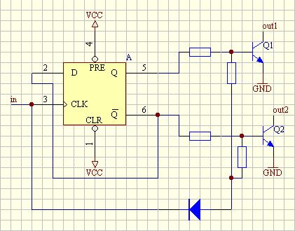

    Może udałoby się na jednej kostce, ale czy mogę dodać np. opornik, diodę, tego typu...?

    Pewnie że tak. Chodzi mi o to żeby układ był jak najmniejszy, bo będzie tego 8 sztuk obok siebie pracować i żeby było jak najtaniej, jak najmniejsza płytka i komplikacja układu po prostu.

    A nie zagoniłby do roboty czegoś takiego?
    Ojoj, ale kicha, juz nie będę poprawiał - nawet bez tych pionowych oporasów...

    W miejsce pionowych oporów diody, a tą jedną co już jest wyrzucić.
    Bez pionowych oporów zwarłbyś bazy !

    Nieno jasne! Palnąłem, jak nie przymierzając szczerbaty w suchara... :oops:
