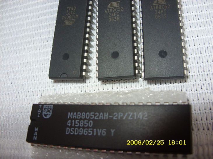

    Mam uszkodzony procesor D8749h w tym sprzęcie. Mam możliwość kupna takiego procesora tu: http://www.swistak.pl/
    Moje pytania brzmią:
    1)Jakim niedrogim programatorem można zaprogramować tą kość?
    2)Czy istnieje możliwość zczytania programatorem programu ze sprawnego procka(mam możliwość pożyczenia sprawnego wzmacniacza)?
    3)Czy można go zastąpić procesorem MAB8049 który jest na schemacie tego wzmacniacza?Jeżeli tak to z jakim programem?

    Programu z procesora nie odczytasz, jest zabezpieczony.
    Trzeba kupić zaprogramowany procesor, czasami można znaleźć na aukcjach.

    No niestety z tym MAB8049 jest spory problem, ten procesor chyba jest jednokrotnego programowania. Problemem jest także zdobycie wsadu.
    Chyba jedyne rozsądne wyjście to napisać nowy program na 8051 - jeśli ktoś ma pojęcie o programowaniu, to nie powinno stanowić większego problemu (ja niestety nie mam, więc nie pomogę).
