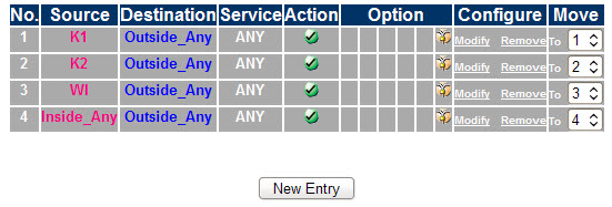

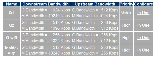

    BM-500 mam od około 2 lat, chodziło wszystko wyśmienicie do momentu jak zmieniłem prędkość łącza w UPC.
    Ok, opiszę i zilustruję jak to u mnie wygląda.
    Łącze 10 Mbps download i 1 Mbps upload.
    W BM-500 wpięte są 2 komputery i accespoint sieci wi-fi. Ustawienia w Policy i QoS poniżej na screenach:
    Planet BM-500 - konfiguracja po zmianie prędkości łącza
    NIe wiem co jest grane. Komputer oznaczony jako K1 z qos Q1 osiąga ledwie 1 Mbps. Może jest ktoś kto mógłby mi pomóc.

    w jaki sposób to mierzyłeś ?
    zwiększ mu priorytet i spróbuj ...
    Po zmianie priorytetów nie da się odczuć zmian.
    Łącze testowane na stronach;
    speedtest.pl
    speedtest2.pl
    speedtest.net
    po wypięciu kabla z BM-500 i podłączeniu WAN-u bezpośrednio do kompa prędkości są zgodne z tym co daje UPC czyli ok 10Mbps/1Mbps

    w jakim trybie działa BM ?
    BM-ka działa w trybie NAT Mode

    BM 500 w trybie NAT ma teoretycznie przepustowość 3 mbps, moze to go ogranicza ?!?

    jeżeli się da to odpal na sprzęcie UPC NAT-a + przekierowanie portów, a na BM-ce QoS + przekierowanie. Jeżeli sprzęt od UPC nie pozwala na uruchomienie NAT-u to coś pewnie trzeba będzie wymienić. Albo ich modem na wersje z routerem albo BM-ke na nowszy model lub coś innego ...

    Czyli jak rozumiem w trybie transparent mode nie można ustawić QOS i MappedIP w BM-ce.
    Z UPC mam tylko modem WebSTAR, bez routera, więc nie ma żadnej możliwości konfiguracji.
    a gdzie ja napisałem że się nie da ? w trybie transparent działa zarówno QoS i mapping ...
