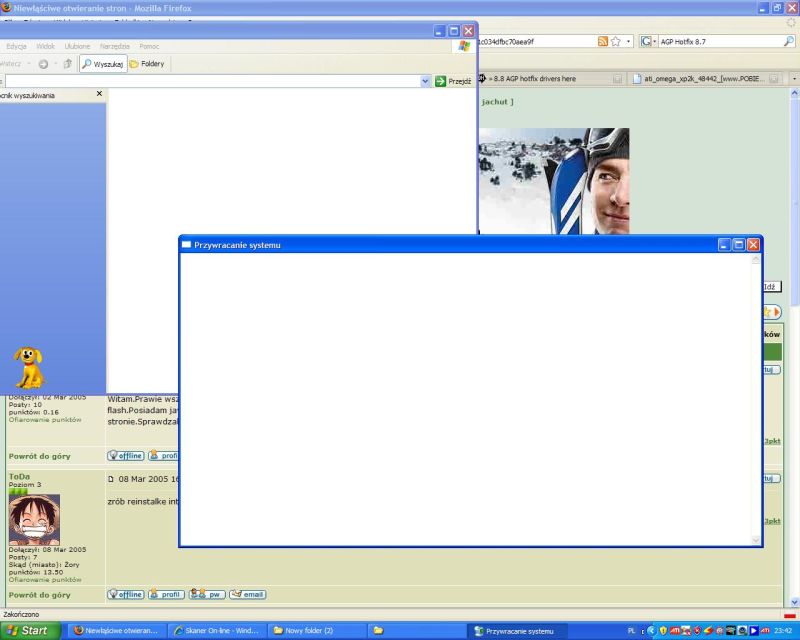

    Witam, mam dziwny kłopot z moim XP. Niektóre okienka trochę jakby tracą swoja zawartość. Zdjęcie przedstawia taką sytuacje.
    Czy ktoś wie, może się orientuje?

    Czasem się tak zdarza, gdy komputer ma za mało zasobów do otworzenia takiego okienka: mało pamięci, robi coś w tle, chodzi mnóstwo zasobożernych programów.
    Sytuację słabo opisałeś, brakuje konfiguracji komputera, czy to się dzieje od pewnego momentu, czy po instalacji czegoś. Sprawdź, czemu wyświetla ci się ikonka żółtej i czerwonej tarczy w trayu.

    Sytuacja jest notoryczna, występuje zawsze gdy na przykład chcę znaleźć jakiś plik lub - i tu właśnie odkryłem problem - zrobić punkt przywracania systemu.
    Dane mojego PC.
    System Information
    Time of this report: 1/1/2002, 01:09:56
    Machine name: JACHU
    Operating System: Windows XP Professional (5.1, Build 2600) Dodatek Service Pack 2 (2600.xpsp_sp2_gdr.080814-1233)
    Language: Polish (Regional Setting: Polish)
    System Manufacturer: n/a
    System Model: n/a
    BIOS: n/a
    Processor: AMD Athlon(tm) 64 Processor 3400+, MMX, 3DNow, ~2.4GHz
    Memory: 1536MB RAM
    Page File: 252MB used, 1900MB available
    DirectX Version: DirectX 9.0c (4.09.0000.0904)
    DX Setup Parameters: Not found
    DxDiag Version: 5.03.2600.2180 32bit Unicode
    DxDiag Previously: Crashed in DirectSound (stage 1)
    I przeklęta karta AGP Radeon HD3600 silent.
    Nie jest przedpotopowy i chyba z wyszukiwaniem plików powinien sobie poradzić. :)

    Wyszukiwanie plików może być zasobożerne, jeśli nie korzysta z indexowania, tylko sprawdza wszystkie pliki po kolei.
    Przywracanie systemu też przy uruchamianiu jest zasobożerne (z tego co pamiętam). Wyszukuje wszystkie dostępne kopie.
    Poza tym może jakieś logi?
    Nie odpowiedziałeś mi na pytania o te tarcze w zasobniku. Jeśli nie masz antywirusa to go zainstaluj i przeskanuj komputer.

    System operacyjny pozornie mam zabezpieczony. :) Używam NOD32.
    Jednak po przeskanowaniu on-line znalazłem troszkę infekcji, pomimo " aktualnej bazy wirusów".
    Żółto-czerwona tarcza w pasku - ikona programy DAP- o to najprawdo podobnie Kolego pytałeś wyżej.
    Tak czy inaczej problem nadal istnieje i chociażby z czystej ciekawości zastanawiam się jak go rozwiązać.

    Nie o tą ikonkę chodzi ! dexi pyta o ikonki w kształcie tarczy ! jest żółta - najprawdopodobniej info o aktualizacji i czerwona i tu alert zabezpieczeń - sprawdź co to ?

    Podaj logi Hijackthis i Combofix. Spróbój zainstalować innego antywirusa np darmowy Avira Antivir, Spybota, Ad-aware itp. Sprawdź poleceniem msconfig co uruchamia się przy starcie i wywal niepotrzebne wpisy. Usuń śmieci z komputera z defragmentuj dysk. Sprawdź też w menadżerze zadań jakie procesy najmocniej obciążają system. Może to być wina sprzętu np: dysku twardego, pamięci. Warto by było sprawdzić programami MHDD i Memtest. Ja osobiście stawiam na jakieś syfy w komputerze.
