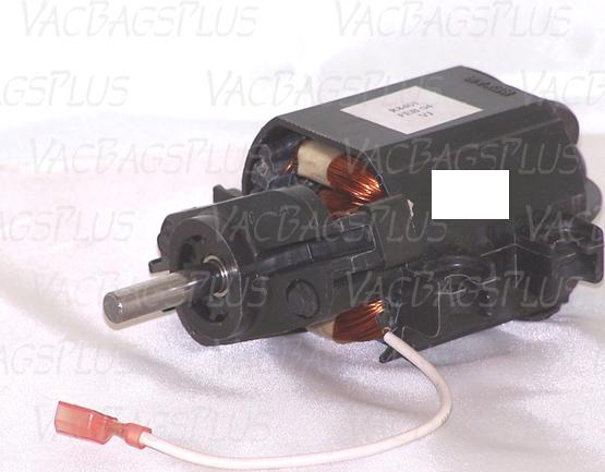

    Ze sprawdzeniem mocy jest problem poniewaz nie ma zadnej tabliczki znamionowej :/Jak w inny sposob moge sprawdzic jaka ma moc ??Ponizej zdjecie tego silnika z cala obudowa mysle ze nie wazy wiecej niz 500 gram.Ponizej zdjecie
    Odkurzacz Rainbow, jak przerobic silnik 110V na 230V?

    A na obudowie tej przystawki w której chcesz wymienić silnik nie ma żadnych danych?. Będą one dotyczyły co prawda silnika na napięcie 220-230V, ale moc powinna być ta sama. Jak ta przystawka jest wpinana pod odkurzacz to może przy gnieździe jest podana maksymalna moc.
