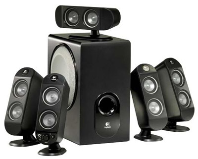

    Chciałbym się Was poradzić co mogło by zastąpić takie głośniki, albo inaczej chciałbym wstawić takie głośniki, żeby grały podobnie do tych logitecha Co w samochodzie zastąpiłoby głośniki logitecha x530 w golfie II . Jeśli ktoś by wiedział co by grało podobnie proszę o napisanie :) radio jakie mam to SONY CDX GT 222 , ale mógł bym je zamienić na pioneera mp2920.
    Pozdrawiam:D

    Nie wiem jak te głośniki graja, ale zauważ że głośniki domowe inaczej zagrają w aucie, Potrzebujesz dobry zestaw odseparowany, wszystko jest uzależnione od $ oraz czy będą grały pod samym radiem czy będą podpięte pod wzmacniacz

    Kumpel wstawił sobie kolumienki z zestawu G500 Creative do auta no i sub oryginalny :) Za 550 zł gra to bardzo miło. Pomijasz transformator i podłaczasz 12V do zestawu i gra

    Dobry przód, wygłuszone drzwi i wzmacniacz zagraja lepiej niz ten cały zestaw Logitecha ....... głosnik w subie w tym zestawie ma tylko 13 cm :!:
    (W X540 tak jest wiec w tym na pewno tak samo )

    Nie będzie ciężko.. Kup sobie na przód jakieś głośniki 16,5 cm, mogą być dwudrożne, do tego jakiś chiński aktywny sub i na pewno zagra Ci to lepiej od tych głośników. Wiem, bo sam mam te głośniki w domu i miałem do czynienia w samochodzie z takim właśnie "car audio".

    A ja nie, bo mówię z doświadczenia kolego. Sub logitecha ma 25 w rmsie, wiec na samochód troszkę za mało... Doradzaj komuś wg budżetu który ma, bo nie jest sztuką doradzić zestaw za 1k, bo każdy idiota to zrobi. Kolega się pytał, czy jest coś co zagra lepiej w tej cenie i ja uważam że jest i to z własnego doświadczenia.

    poza tym o nie mówi o tych głośnikach zamontowanych w samochodzie on oczekuje porównywalnego dźwięku jaki on z nich słyszy w domu, chyba się nie mylę co?? budżetu nie określił więc mu pisałem rozwiązania , więc smieszy mnie Twoja odpowiedź
