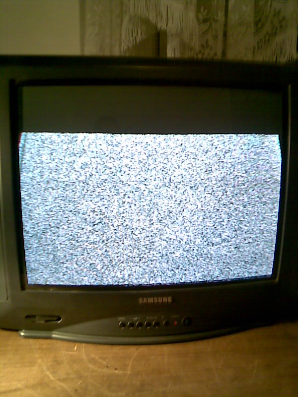

    TV jak w temacie ,daje fotkę jak to wygląda.Czekam na jakieś wskazówki.Samsung CK-5944N - zniekształcony obraz w dolnej części ekranu, co robić?

    To objaw zniekształcenia geometrii obrazu ( trapez) ,problem w tym że ten TV nie posiada układu regulacji tego parametru - stawiam na zwarcie międzyzwojowe w zespole cewek odchylania linii. Chciałbym się mylić.
    Chassis S51A posiada regulacje trapezu, tyle ze tu nie chodzi o trapez a o przesunięcie góra-dół
    A co do cewek, lepiej je zostaw, są dobre
    O widzisz Michał był szybszy
    Zacznij od sprawdzenia zasilania ramki, +/- 16.5V (elektrolity w tych napięciach)

    Przede wszystkim - ze zdjęcia widać wyraźnie, że nie chodzi o korekcję H lecz w pionie.

    Kond. wyglądają na dobre .W trybie serwisowym dało się go dać trochę do góry ale został jeszcze pasek ok. 3cm i dalej nic.Zauważyłem że po załączeniu najpierw pojawia się się jasna linia pozioma na środku a dopiero po chwili ok.2-3 sek.pojawia się obraz.PodejrzewamTDA6108 ale czy może on mieć wpływ na wysokość obrazu?

    PodejrzewamTDA6108 ale czy może yo mieć wpływ na wysokość obrazu
    Wzmacniacz wizji na wysokość obrazu? Ty żarty sobie robisz
    Sprawdziłeś zasilanie ramki, Ty wogóle wiesz o co chodzi
    Ramka to LA7845

    Na ramce 16,7v i 13.6v czyli ok. podstawiłem scalak i bez zmian.Okazało się że uszkodzony był opór R304.Po jego wymianie obraz wrócił do normy ale przydało by się trochę wyciągnąć dół jednak nie mogę wejść w serwis ,dlaczego?

    R 304 uszkodzony - powiadasz? To znaczy co mu było?
    Te napięcia nie mogły by być równiejsze? Spierał się nie będę, bo nie pamiętam ile tam dokładnie jest, ale 3V różnicy to trochę dużo /co zresztą może być powodem przesunięcia/.
  • #11 5709884
    czesiek70
    Posty: 254
    Ocena: 62
    ż tego co czytałem to faktycznie napięcia nie powinne się za bardzo różnić ,jednak według schematu są prawie idealne.Wspomniany rezystor ma 0,6ohm a u mnie było około 0,1ohm.Po jego wymianie obraz jak wspomniałem wrócił do normy.Winny opór ,ani scalak ani kondensatory nie miały tu nić wspólnego z wymienioną usterką.Dzięki za zainteresowaanie i porady dla niefachowca .
