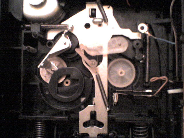

Jak zamontować sprężyny w mechanizmie magnetofonu MK 433?

    Mozę ktoś dać zdjęcie jak powinny być pozakładane sprężyny w mechanizmie magnetofonu MK 433.
    Jak zamontować sprężyny w mechanizmie magnetofonu MK 433? przewianie nie działa w jedna stronę, pomóżcie

    Pod dźwignią przegubową (to ta łamana plastikowa z cieńką spręzyną) jest koło cierne, przeczyśc dobrze gumę tego koła, nad tą dźwignia jest zabierak (taki czerwone lub czarne kółeczko plastikowe) sprawdź jego położenie.

    głównym problemem jest to,że została mi sprężyna około 2cm nieweim gdzie powinna ona być.

    Na zdjęciu nie ma płyty z łożyskiem koła zamachowego,ona jest na samej górze a na niej jest jeszcze sprężyna podłączona do masy.Wygląda na to że w mechanizmie są wszystkie sprężyny, nie widać sprężyny suwaka zapis,więc to też może być ona.Daj jakieś lepsze zdjęcie to pomogę.
    Sorry nie doczytałem o przewijaniu tylko w jedną stronę.Prawdopodobnie masz źle ustawione to czerwone plastikowe kółko pod kołem ciernym.Patrząc na zdjęcie,to czerwone ma być skierowane dziubkiem do środka mechanizmu W DÓŁ .Jeśli jest do góry to będzie przewijało tylko w jedną stronę.

    postaram się zrobić lepsze zdjęcie ale 03mpix to rewelacji raczej nie będzie.

    Jeśli ustawisz dobrze czerwone plastikowe kółko to podejrzewam że nie będzie potrzebne zdjęcie.Pozdrawiam.
