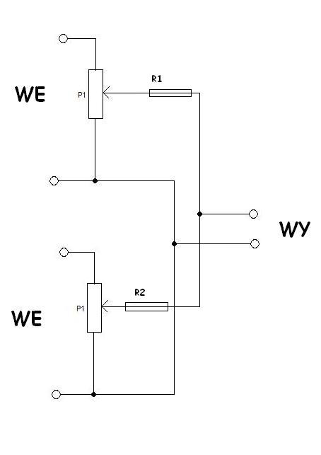

Prosty mikser 2-kanałowy. Dwa źródła sygnału i dwa potencjometry?

    Nie - bo zmieniając ustawienie jednego potencjometru będziesz wpływał na ustawienie drugiego, w skrajnym przypadku jeden na minimum drugi na maksimum to sygnał z drugiego kanału będzie zwarty do masy. Musisz zastosować sumator, najprościej ale z wieloma wadami to suwaki potencjometrów połączyć rezystorami o wartości przynajmiej dwukrotnie większej niż rezystancja potencjometrów.

    Takie rozwiązanie nie ma sensu. Za bardzo sygnały będą wpływać na siebie.
    Po pierwsze jeden potencjometr na jeden kanał.
    Po drugie chociaż jakiś wzmacniacz operacyjny jako sumator.

    Czy Ty wiesz co oznacza jeden kanał ?
    Jeden kana to np kanał L pierwszego urządzenia, a Ty dalej podłączasz jeden potencjometr na dwa kanał.

    Nie zda egzaminu z mikrofonem ,poziom sygnału z mikrofonu jest co najmniej kilkadziesiąt razy mniejszy niż z magnetofonu!
    Chyba że to mikrofon z przed wzmacniaczem lub bezprzewodowy z odbiornikiem .
