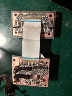

    Urządzenie bazuje na dwóch PCB (4x wyświetlacz LED + płyta główna) połączonych ze sobą taśmą flex z jakiejś drukarki. Wyświetlacze to wylutowane z czegoś 7-segmentowe pojedyńcze kostki ze wspólną anodą i czerwonym filtrem do kompletu.
    Płyta główna zawiera:
    -enkoder obrotowy z przyciskiem, debouncing po 100nF na każdy pin
    -podstawkę pod arduino mini pro
    -4x mosfet typu P do sterowania multipleksowaniem LED (z odzysku)
    -1x mosfet N do sterowania buzzerem z wbudowanym generatorem

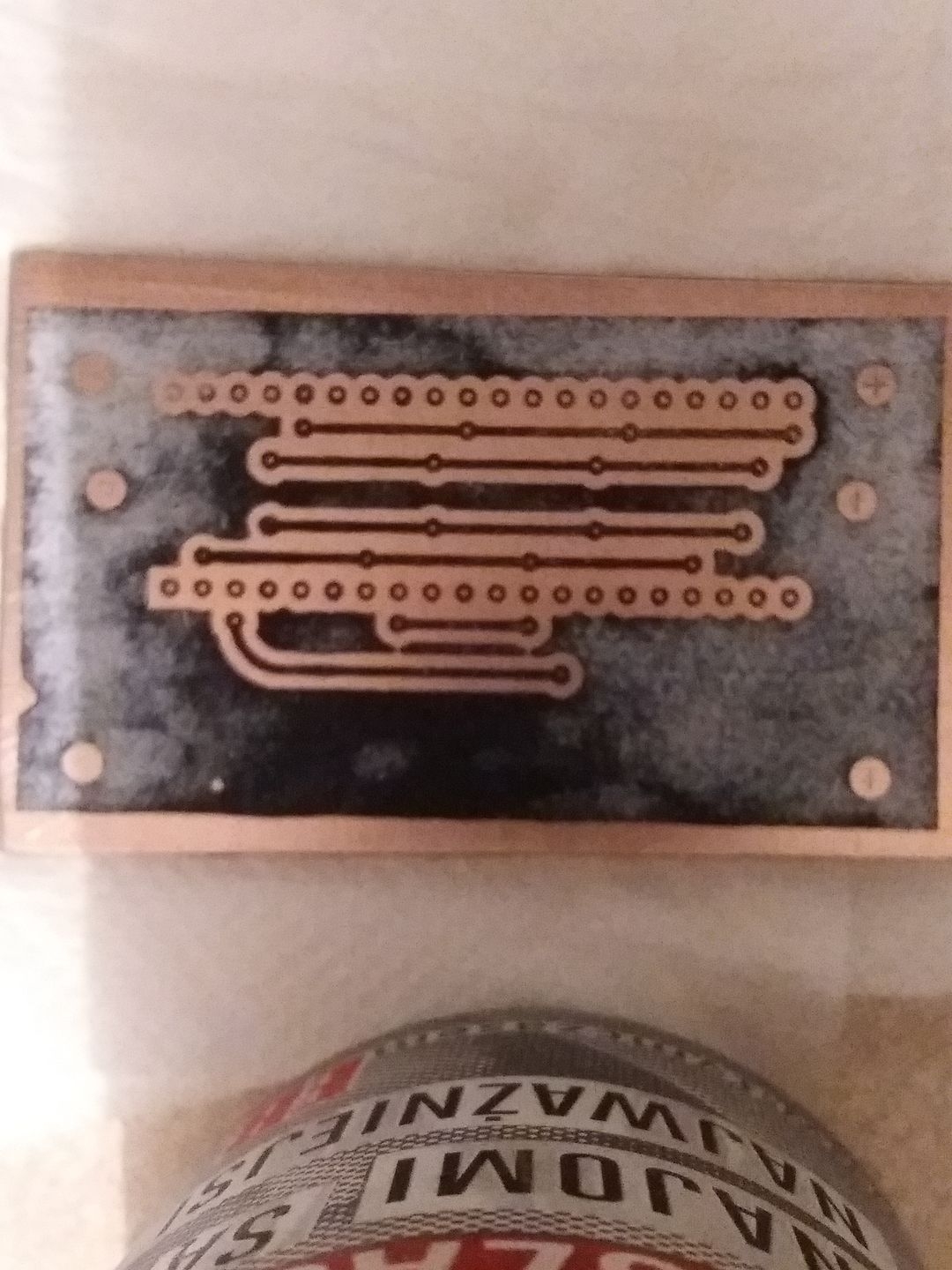

    Sama płytka z arduino jest właściwie tylko po to, żeby łatwo było zainstalować uC. Została ona mocno zmodyfikowana, wyrzucone wszystkie zbędne elementy jak LED'y, stabilizator, kwarc wymieniony na zegarkowy 32768Hz (+ przestawione fusebity). Użyte są dwa sprzętowe timery, jeden zlicza sekundy, drugi multipleksuje LEDy. Enkoder obsługiwany jest przez przerwania PCINT, ponieważ zwykłe INT0,1 znajdowały się w porcie do obsługi 8-śmiu segmentów LED. Mosfety mają po dwa rezystory - ograniczający prąd bramki + rozładowujący bramkę. Budowa urządzenia jest w sumie tak prosta, że schemat nie powstał, wystarczył projekt płytki, który został zrobiony w programie DIPtrace. Żeby zgrać ze sobą obie warstwy sklejałem z papieru kredowego "koperty" do wsunięcia w nie płytki, a dopasowanie wyglądało tak, że postawiłem do góry nogami naczynie żaroodporne, w którym znajdowała się latarka. Zakres zasilania to 3-5V, czyli idealnie na 3 baterie paluszki w całym ich cyklu zycia.

    Bardzo ładny i praktyczny projekt. Przeraża mnie jednak trochę ten zabieg:
    100nF to bardzo dużo i jestem wręcz przekonany, że przy nieco szybszym ręcznym kręceniu enkoder gubi impulsy.

    Cieszę się, że mój projekt Cię zainspirował. Bardzo fajny efekt końcowy dzięki ładnej obudowie. W czasie kręcenia enkoderem wstrzymujesz multipleksowanie wyświetlacza, co widać poprzez błyski i gaśnięcie cyfr, przerwanie trwa zbyt długo.

    Dziękuje za komentarze. Minutnik dziubdziałem po trochę przez dłuższy czas i nie pamiętam czy potem faktycznie nie zmieniłem kondensatorów z 100nF na 10nF. Enkoder faktycznie gubi kroki przy naprawdę bardzo szybkim kręceniu. Przy takim jak na filmiku nie gubi ani kroku.
    Obudowa faktycznie mogłaby być 2x mniejsza, ale "wyszło jak wyszło". Co do samego wyglądu to przynajmniej mi nie kłuje w oczy, bo wtapia się w stół o tym samym kolorze. Pobór prądu miał być jak najmniejszy, ale w uśpieniu. W trakcie działania wyświetlacz miał być wyraźny w dzień i w noc w ciemności dlatego padło na LED.
    Przerwanie faktycznie trwa zbyt długo i "szarpie" cyframi przy kręceniu, ale nic innego niż system "flag" nie wymyśliłem, a taktowanie 32Khz robi swoje.

    Zmień obsługę enkodera na taką cykliczną w zwykłych przerwaniach, a nie zewnętrznych. Jak poszukasz to znajdziesz moja bibliotekę w sieci, do której żadne kondensatory Ci nie będą potrzebne, nic nie będzie migało, a i kroków gubił nie będzie ;-)

    Z tego co pamiętam to też korzystam z flag i u mnie nic takiego się nie dzieje. Może masz przerwanie na stan niski, ja chyba mam na zbocze, może tu jest problem?
