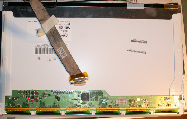

Mam problem z matryca w laptopie. Sprawa wygląda następująca z dnia nadzienie pogorszyło się najpierw obraz zrobił się jakby we mgle ale na chwilę, następnego dnia już było na stałe. Na zewnętrznym monitorze jest oko, sprawdziłem na matrycy ale większej i działa ok (taśma, inwerter ok).
Co zauważyłem to matryca podczas pracy wydaje pisk, zaznaczyłem na obrazku czerwonym okręgiem, miejsce te grzeje się zwłaszcza jak się nie mylę to cewka.
