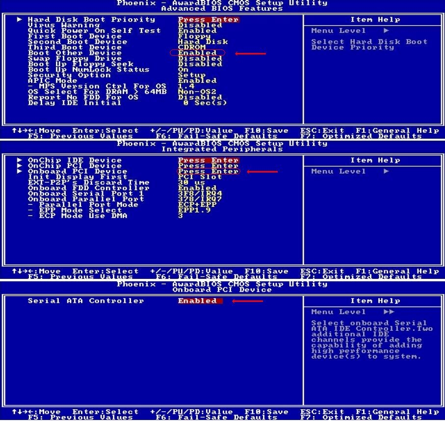

    Posiadam płytę Abit AN7 i ostatnio kupiłem napęd Pioneer DVR-216.
    Napęd podłączony jest pod SATA.
    Problem polega na tym, że nie mogę bootować systemu z płyty w tym napędzie. BIOS go nie wykrywa, dopiero po załadowaniu Win XP napęd jest widoczny, ale to dzięki sterownikowi.
    Posiadam jeszcze napęd CD podłączony pod IDE więc system mogę zainstalować z niego, ale problem pojawia się gdy próbuje wystartować z DVD.
    Co zrobić by można było bootować z DVD?

    Sprawdź w uustawieniach Biosu: Integrated Peripherals > Onboard PCI Device > Serial ATA Controler = powinno być Enabled.
    Ponadto spróbuj przepiąć napęd optyczny do SATA2 na płycie.

    Próbowałem z ustawieniem boot priority na cdrom, potem także other device na enabled, sata rom i chyba wszystkie możliwe kombinacje. Próbowałem także wyłączyć wszystkie pozostałe napędy ale nadal nie startował. Mam tylko ten napęd podłączony pod sata a poza tym mam jeszcze cdrom i dysk twardy pod ata.
    Czy to możliwe, żeby była to wina napędu dvd?

    Spróbuj tak.
    sata ata controller = enabled
    sata ?boot?rom/?raid boot rom? = enabled
    first boot device = scsi
    second boot device = disabled
    third boot device = disabled
    boot other device = disabled
    Odłącz dysk PATA i CDROM. Podłącz DVD najpierw pod SATA1, jak nie da rady to spróbuj tez pod SATA2 jak już ktoś radził.
    I jeszcze cytat z forum abita, żeby nie było docinek odnośnie SCSI:
    "The raid boot rom has to be enabled in order for it to boot from the SATA drive. That is because it uses a Silicon Image 3112 sata raid chipset on the board that is recognized as a SCSI device, as if it was a add-on card. This is normal for any board that does not use Native NV raid that is built into the southbridge."
    powodzenia.

    Ustawiłem Sata raid rom na enabled, później jeszcze w hard disk boot priority ustawiłem Bootable add-in cards nad HDD i udało się, działa.
    Trochę to trwa zanim uruchomi się kontroler Sata i wystartuje płyta ale jest ok.
    Dziękuje wszystkim za pomoc.
