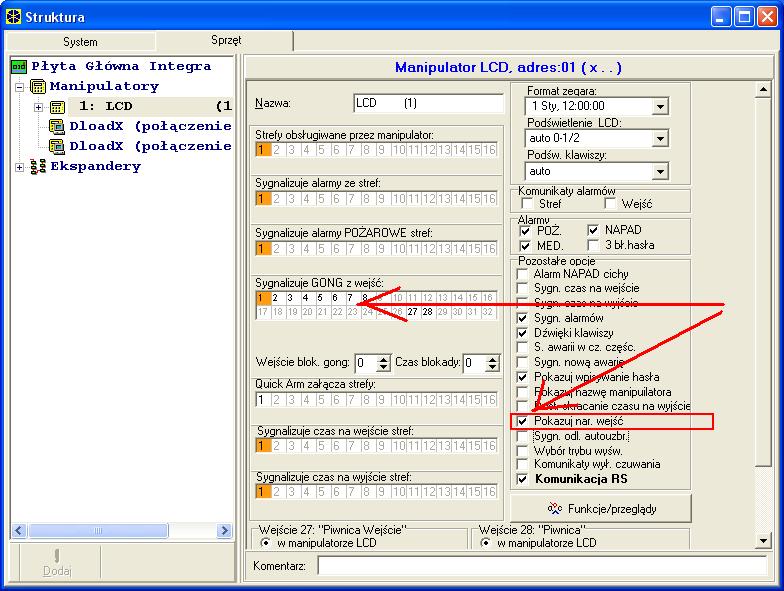

    Witam. Zainstalowalem sytstem integra128 skladajacy sie z 4 czujek magnetycznych zainstalowanych na roletach oraz 15 czujek PIR. Systyem podzielilem na 12 stref. Wszystko dziala jak nalezy. Teraz Uzytkownik dodatkowo chce teraz aby podczas gdy sytsem jest rozbrojony- "stan gotowosci" wyswietlala jemu sie informacja na manipulatorze o otwartch drzwiach np. " roleta 1 "- opis linii, nie wywolujac ogolnego alarmu. Dodam ze rolety znajduja sie w jednej strefe.

    W opcjach manipulatora możesz zaprogramować, że wciśnięcie przycisku np. 1 pokaże ci stan wejść. Na stałe możesz tylko wyświetlać stan stref.

    Integra wyświetla tylko stan strefy.
    Mozna mu podłączyć moduł tablicy synoptycznej i będą mu diodki świecić.

    Czy zamiast informacji o naruszeniu konkretnej linii może być naruszenie strefy? Jeśli tak, to w DloaX Struktura => Sprzęt w wybranym manipulatorze w Funkcje / przeglądy
    zakładka Przeglądy stanu, można zaznaczyć strefy w których ma informować o naruszeniu, uzbrojeniu itp.
