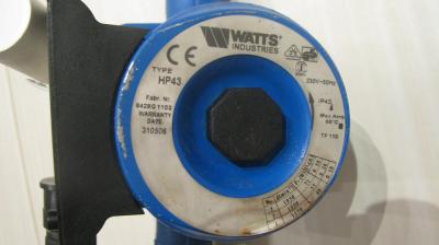

    dziś mam kolejne pytanie mam pompę jak na załączniku chce ja włączać przez optotriaka
    - optotriaka chce sterować 5 woltami
    - pompa jest na 230v jej moc to 100W
    jaki układ muszę wykonać proszę o jakiś schemat

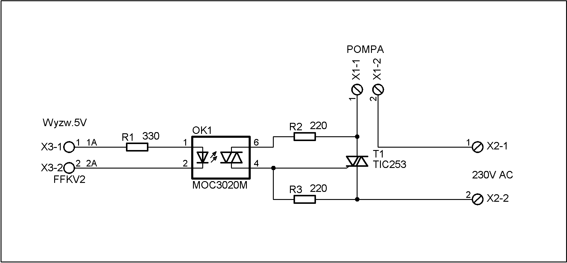

    Spotkałem się z takim układem:
    Załączanie pompy c.o., optotriak, jakiś schemat?

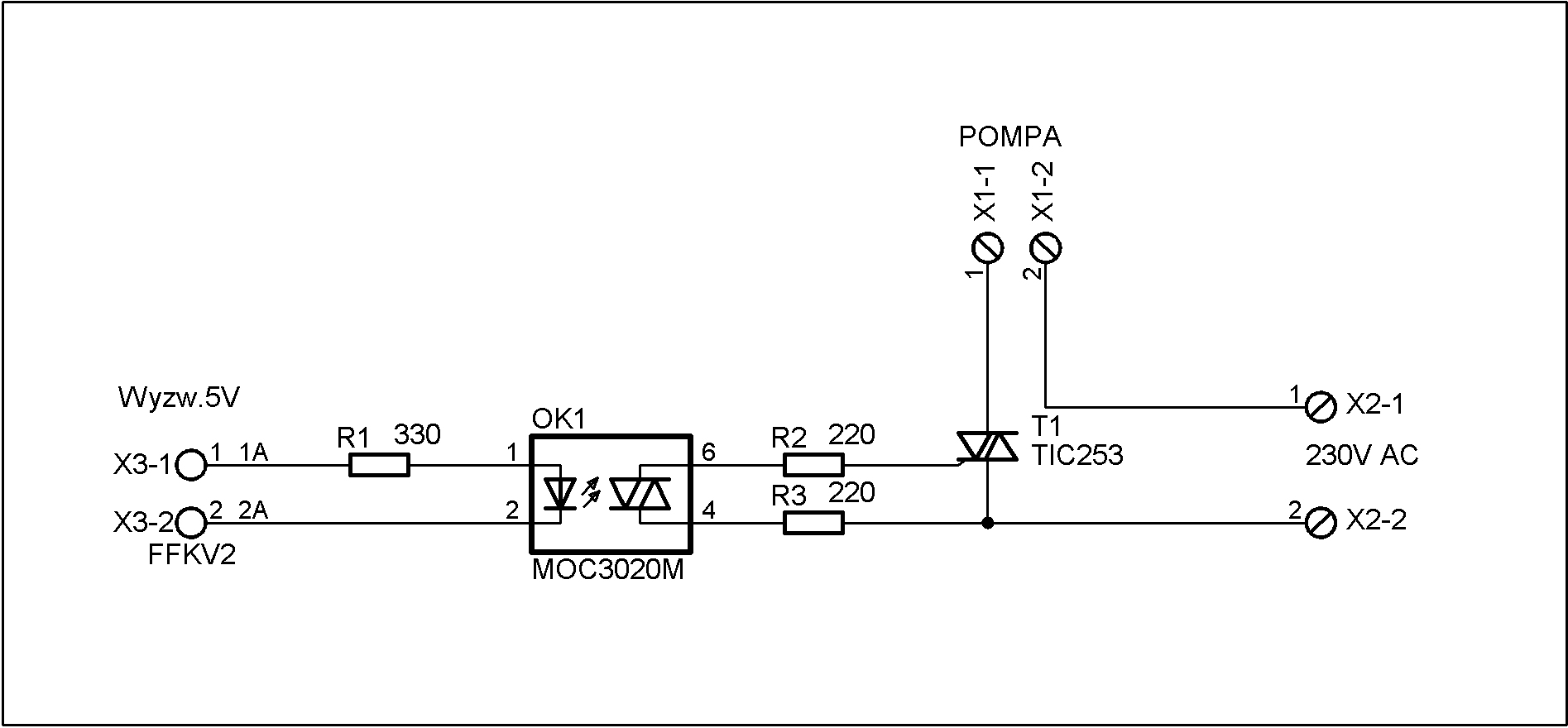

    Ale - moim zdaniem - powinno być tak:

    Dziękuję. Mam jeszcze tylko pytanie: jak mocno można obciążyć to wyjście do pompy (ile watów i ile amperów)?
    #4 5797740
    prezeswal
    Posty: 3869
    Pomógł: 517
    Ocena: 177
    To zależy od triaka, jego parametrów i warunków pracy (chłodzenie) - patrz katalogi.

    Mam takie pytanie, czy przy takim samym zestawieniu elementów tylko wymianie optotriaka na MOC3020 (bez literki N ) i triaka na TIC253N (czyli z literką N ) wszystko dalej będzie działało jak należy ??
  • #6 5798657
    prezeswal
    Posty: 3869
    Pomógł: 517
    Ocena: 177
    Tak, będzie OK :D (TIC25N ma najwyższe dopuszczalne napięcie).
    Literka N w nazwie optotriaka oznacza typ obudowy.
    Gdybyś miał problemy z kupnem takiego właśnie triaka, to podaj sprzedającemu wymagane przez Ciebie parametry (napięcie powyżej 600V, prąd-moc) i na pewno coś zaproponuje (chyba, że kupujesz wysyłkowo :| )

    Na moim schemacie jest MOC3020M (a nie - N) i "z rozpędu" napisałem o typie obudowy :D . Nie zmienia to faktu, że ten optotriak (bez literki M) można zastosować.
    Polecam także katalogi, w których znajdziesz więcej o stosowaniu optotriaków przy różnych (m.in. indukcyjnych) obciążeniach triaka:
    http://pdf1.alldatasheet.com/datasheet-pdf/view/135568/FAIRCHILD/MOC3020M.html
    http://www.datasheetcatalog.com/datasheets_pdf/M/O/C/3/MOC3020.shtml
