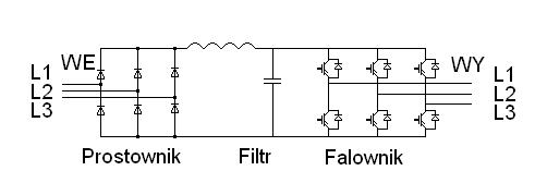

    johnson255 napisał:
    Robię aktualnie sterownik na mikrokontrolerze do 2 dmuchaw i szczerze mówiąc zawiesiłem się ;P
    Podstawowe pytania:
    Jaki to silnik? (typ, moc...)
    Jaki zakres sterowania obrotów chcesz uzyskać?
    Dodatkowe pytanie:
    Chcesz załączać wszystkie fazy na raz? trochę dziwny pomysł bo przecież napięcia są przesunięte o 120st.

    johnson255 napisał:
    .Na schemacie w bloku falownika są to triaki? bo jest tam bodajże jakoś dziwnie odstająca nóżka na każdym z nich. Nie wykorzystana?
    A tak poza tym to czy można tymi 6-cioma "triakami" sterować z jednego PWM? czy może dwoma PWM na każdy po 3 triaki jednocześnie wykonującymi to samo?
    To muszą być elementy w pełni sterowalne takie jak: tranzystory MOSFET, IGBT, moduły mocy. To nie mogą być tyrystory.

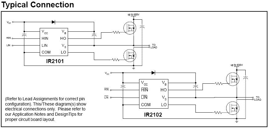

    johnson255
    Posty: 286
    Pomógł: 5
    Ocena: 49
    Do tych IR2101 trzeba jeszcze dobrać mosfety.
    Układ wykonawczy na optotriakach, na 400V jak wykonać?
    Właśnie w tym sterowniku ma być sterowanie prędkości dmuchawy za pomocą PWM.

    sepako
    Posty: 112
    Pomógł: 6
    Ocena: 28
    Tylko schemat który przedstawiłeś dotyczy trochę innego zastosowania PWM-a, gdzie dynamika układu jest na tyle szybka że zasilasz silnik napięciem przemiennym jednak o częstotliwości i napięciu różnym od napięcia sieci (50 Hz) Wtedy jesteś w stanie bardzo szybko wpływać na moment silnika. W sterowaniu grupowym wykorzystujesz dużą inercyjność obiektu sterowania i zasilasz go napięciem sieciowym np przez 100 okresów a przez 50 okresów jest wyłączony. Tutaj MOSFETY czy IGBT nie będą potrzebne no chyba że do wytworzenia napięcia sieciowego ale to jest bez sensu. Nie wiem czy dobrze zrozumiałeś idee sterowania grupowego.

    johnson255
    Posty: 286
    Pomógł: 5
    Ocena: 49
    Wydaje mi się, że zrozumiałem działanie grupowe ;] Ale ten schemat, który przedstawiłem znajduje się w nocie katalogowej PDF , który przedstawił kolega atom1477 ja wcale nie mowie, że chcę taki stworzyć. Zastanawiam się nad optotriakami, a falownikiem, w sumie kolega landy13 twierdzi, że wykonał już taki na optotriakach i mu działa.
