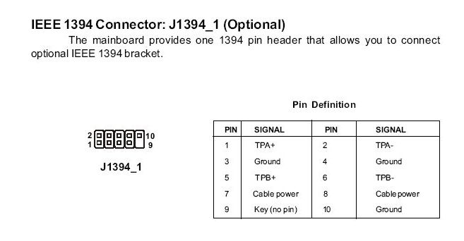

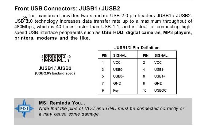

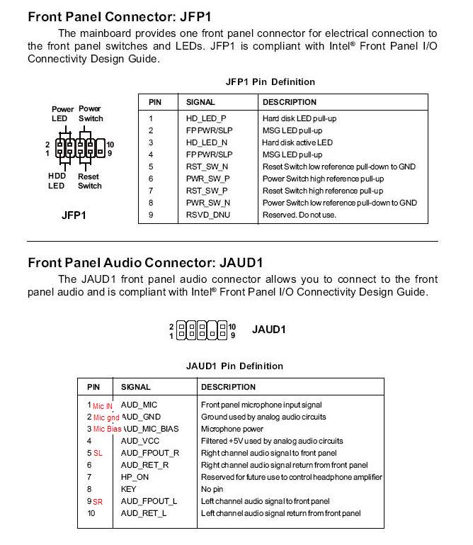

Problem polega na tym że nie mam wogóle pojęcia jak podłączyć do nowej płyty głównej panel przedni ( 2 x usb słuchawki i mikrofon ) oraz power reset i kontrolki czyli wszystko co potrzebne, skrzynia marki mode com niestety modelu nie znam
Mógłbym prosić o jakieś porady jak to podłączyć żeby nie spalić płyty ? z panelu mam wyscia: mic in gnd w 1 kostce, s-r i s-l w nastepnych i pojedyncze mic bias, nastepna wiązka przewodow zakonczona samymi pojedynczymi ... trb2-, gnd, tra2+, tra2-, trb2- i vcc, ostatnia wiązka zakonczona: 2 koncowki w kazdej: usbv+ usbd- i usb d+ dodatkowo pojedyncze gdn ... Proszę o pomoc jak to wszystko ogarnać
