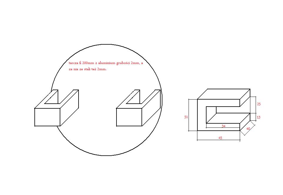

    Witam, mam 2 połówki rdzenia RZC 25-60-25 T-19 (z litej stali, wymiary na rysunku). Te rdzenie chcę wykorzystać do budowy elektromagnesów. Ich zadaniem będzie wyhamowanie tarczy aluminiowo-stalowej o średnicy 200mm, która będzie zamontowana na wale silnika elektrycznego o mocy max 300W. A teraz problem, jak podejść do tego zagadnienia?
    Myślicie, że :
    łączna moc elektromagnesów = mocy silnika?
    czy trzeba rozwiązać to bardziej wyrafinowanym sposobem- tak, aby moc samego strumienia elektromagnetycznego w tarczach była równa a nawet większa od mocy silnika?
    Jakieś pomysły jak obliczyć ilość i grubość uzwojenia?
    Oczywiście zasilanie prądem przemiennym o napięciu max 230V.

    Rzdzenie z litej stali nie nadają się na elektromagnesy AC.

    Witam, prąd stały w tym wypadku oczywiście ma sens, samo hamowanie będzie bardziej skuteczne jeśli tarcza będzie poruszała się w szczelinie elektromagnesu, a pomyślałeś o magnesach neodymowych?

    Ważniejsze jest dla mnie to, jak podejść do obliczenia ilości zwojów,prądu wartości prądu i napięcia zasilania cewek, czy połączyć wszystkie 4 cewki (po 2 na elektromagnesie) szeregowo, równolegle.

    Tarcza aluminiowa 5mm grubości i średnicę 30cm a elektromagnesy były 2 po obu stronach tarczy zasilanie jak dobrze pamiętam 24V do elektromagnesów

    Sprawa jest prosta dajesz cztery cewki po obu stronach tarczy, najlepiej na wahadle łożyskowanym, łączysz w szereg, i zależności od mocy silnika dobierasz napięcie na cewki, oczywiście na prąd stały,
    Ps. dawanie elektromagnesów w twoim przypadku może skutkować wypychaniem tarczy w jedną stronę, obustronne zamocowanie cewek niweluje ten problem
