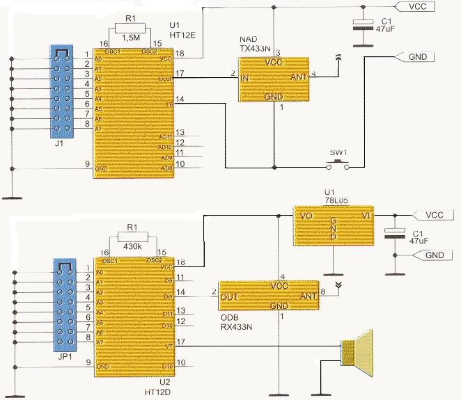

    Witam serdecznie mam pytanie co do nadajnika i odbiornika w tytule tematu.
    Zrobiłem na modułach wraz z (koderem i dekoderem HT12E i HT12D) RX i TX433 odbiornik i nadajnik według schematu:
    Jak skrócić opóźnienie w sterowaniu radiowym RX433/TX433 do wyzwalania lampy?
    chciałem to wykorzystać do sterowania radiowego lampa w aparacie cyfrowym ale niestety nie działa. tak jak podejrzewałem jest prawdopodobnie za duże opóźnienie miedzy nadajnikiem a odbiornikiem (wiem że gotowe układy wyzwalania bazują na tych modułach RX433 i TX433.
    Moje pytanie brzmi czy da się ten czas skrócić (nie jest koniecznością wykorzystanie HT12E i HT12D można wykorzystać inne układy nawet podejrzewam że trzeba :) ) jeśli tak to w jaki sposób??
    Proszę o pomoc

    Jeśli ma to być najprostsze sterowanie 1 kanałowe to nie używaj tych koderów.Nadawanie fali nośnej objawi się spustem migawki...Co prawda może to być uzależnione od innych urządzeń działających na 433MHz np piloty do otwierana bram ,ale to nie jest dla nas takie straszne.
    Właśnie chodzi o najprostsze sterowanie jednokanałowe...
    Chodzi o to żeby w ogóle nie stosować koderów i dekoderów??? i co w tedy podać na wejście modułu nadawczego???
    Przyjmijmy że po wciśnięciu spustu migawki w aparacie, w odbiorniku ma się zaświecić dioda... więc w jaki sposób zrealizować takie coś???

    Spust migawki jest dwustopniowy :) chodzi o to żeby po naciśnięciu spustu migawki (czyli po naciśnięciu do końca) nadajnik podpięty na sanki aparatu w miejsce lampy wysyłał sygnał do odbiornika który znajduje się przy lampie błyskowej np. studyjnej i ją odpala... głównym problemem jest opóźnienie które jest wytwarzane na koderach i dekoderach... są takie układy gotowe do kupienia i działają na częstotliwości 433MHz i to musi się dać zrobić tylko potrzebne są odpowiednio szybkie kodery dekodery nie chodzi tu o bezpieczeństwo wysyłanego kodu tylko o prostotę i szybkość... nawet można by było to zrobić z dzwonka bezprzewodowego który działa na 433MHz ale też są potrzebne kodery dekodery....

    Z jednym "pikiem" nie przejdzie ponieważ zakłócenia od innych urządzeń są tak duże że takie rozwiązanie nie wchodzi w grę... np. dobrym rozwiązaniem byłby układ który wysyła dwa "piki" ale o odpowiednim czasie trwania określonym a drugi układ który reaguje tylko na właśnie takie dwa "piki" a na inne nie reaguje... myślę że to nie może byś trudne tylko trzeba mieć pomysł...
