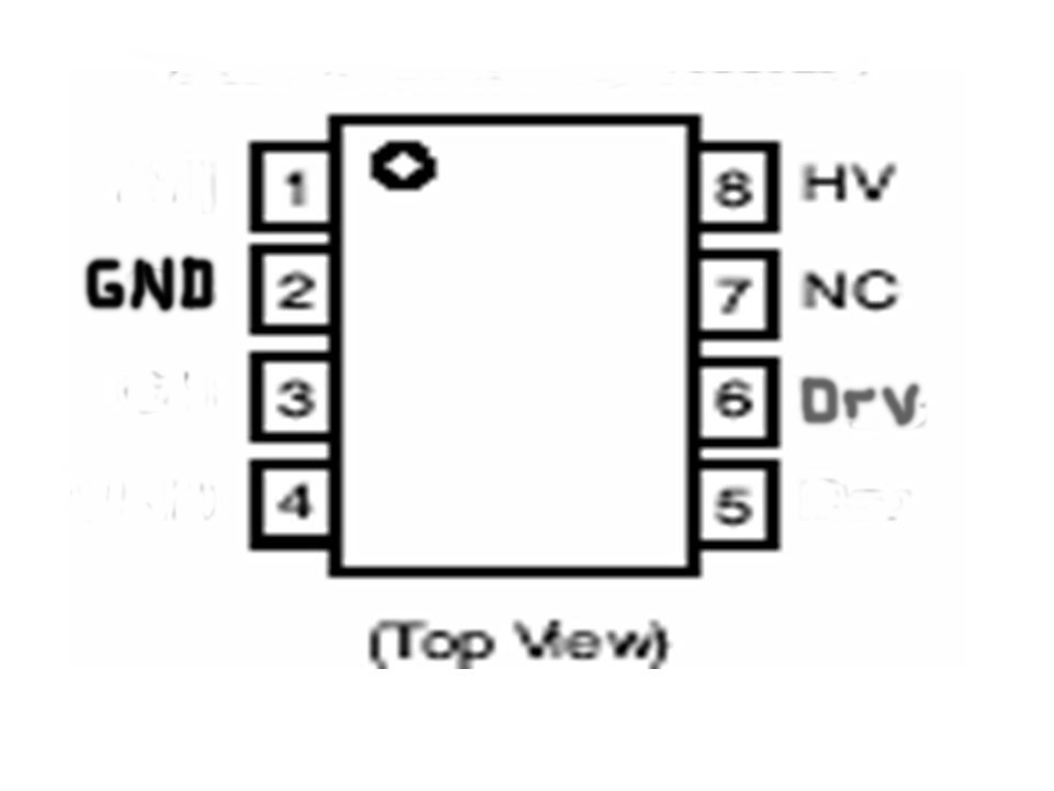

    Mam problem z zasilaczem tego monitora Walnięty jest tranzystor Q803 7DON65f (2SK2996) oraz scalak ośmio nóżkowy I 801 typu SG 6841 którego nie mogę odczytać gdyż jest upalony. Z tego co można odczytać, to szczątkowo OA niżej 08 i niżej 32. Na płycie jest też scalak 16 nóżkowy I 101 OZ 9938GN. Monitor ma procesor I 306 gm5726H-LF.
    Szukam schematu tego LCD, lub jaki jest to scalak gdyż podany ma inne wyprowadzenia , wyprowadzenia szukanego układu jak w załączniku.
    Dodaję fotke płyty.
    proszę o pomoc

    SG6841 to standartowy scalak + polowy =LD7552=Ka7552
    SG6841 - 7 zasil., 8 na bramkę polowego
    -jak poszedł scalak to i polowy 2SK1118/K2545 ,elementy w bramce (R+dioda 1n4148) i drenie niskoomowe ,optron
    patrz np. Acer model: AL1715
    ViewSonic VX922 Mod VS10162/ ViewSonic VX715
    SCENICVIEW P20-2
    -za niego chodzi taki wynalazek jak DAP02 np. z Philips 170S6 FS/00

    Z podanych modeli nic nie podchodzi, problem w tym że scalak w tej płycie mase ma na drugiej nodze, niżej foto tej płyty

    Poszukiwany scalak to TEA 1530A. Zamykam temat
