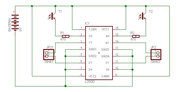

    Witam właśnie robię Waldka ale napotkałem problem.Mam fototranzystor L932P3C i jedna nóżka jest dłuższa a jedna krótsza i nie wiem gdzie jest plus a gdzie minus.Proszę o pomoc!!:|

    Jaki plus ???
    Dłuższa nóżka to Emiter, krótsza to [C] Kolektor.
    Nie wiedziałem, że (foto)tranzystor ma nóżki (plus i minus) ?

    tylko na schemacie
    http://www.dioda.com.pl/forum/upload_img/obrazki/IMG_488cbec66f4fc4358.jpg
    Nie ma oznaczenia gdzie jest emiter i kolektor ale mam +i-
    jak byk namalowane są wyprowadzenia fototranzystora tylko trzeba wiedzieć co oznaczają , jaki plus / minus może warto popatrzeć do dokumentacji http://www.soselectronic.com/a_info/resource/pdf/king/l932p.pdf proponuje zacznij od poznania symboli elementów elektronicznych

    Mortez napisał:
    Właśnie wiem że fototranzystor ma Emiter i Kolektor tylko na schemacie
    Nie ma oznaczenia gdzie jest emiter i kolektor ale mam +i- Tylko nie wiem która nóżka jest plusem a która minusem:cry:
    Zacznij od poznania oznaczeń elementów - to tak jak z nauką pisania i czytania nie można tego robić nie znając liter.
    Emiter jest zawsze oznaczony "strzałką".

    Chyba źle mnie zrozumieliście
    Ja widzę gdzie są na schemacie wyprowadzenia do fototranzystorów.Tylko mam dwie nóżki przy fototranzystorze i która to emiter ??

    żenada to jeszcze za słabe określenie , dwa posty wyżej ta sama dokumentacja , chyba że pojawi się post czym otworzyć PDF-efa
    logiczne jeżeli masz zaznaczony kolektor ( krótsza końcówka ) to druga ( dłuższa końcówka ) to emiter

    Witam wszystkich, chce waldemara zrobic żeby miał napęd 4x4. chcę podłączyc 2 silniki do jednego fototranzystora. czyli jeden fototranzystor będzie sterował dwoma silnikami. podłącze te 2 silniki równolegle do wyjśc z tego układu. jeśli tak zrobię napięcie wychodzące na te silniki podzieli się na 2?? czy będzie nadal takie same,ale więcej mocy będzie pobierac z zasilania??A jeśli dam fotodiody IR(odbiorcze oczywiście) zamiast fototranzystorów,to czy bedzie wszystko działac ok i czy będę mógł sterowac dowolnym pilotem ??

    Poniżej schemat wg. którego chcę zrobić mojego pierwszego robota
    Jak podłączyć fototranzystor L932P3C w projekcie Waldemar światłolub?
