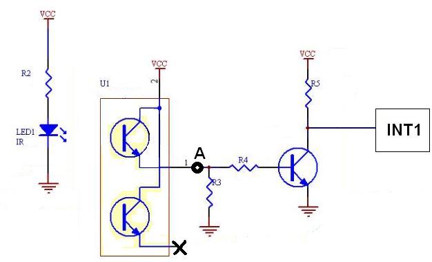

    Podobne tematy były już wcześniej poruszane i dość dobrze opisany. Nie znalazłem jednak postu gdzie miał by ktoś podobny problem do mojego. Potrzebuje mierzyć prędkość obrotową silnika i wybrałem do tego metodę jaka jest w starych myszkach (fotodioda i fototranzystor). Buduje prototyp według schematu jaki znalazłem na internecie i umieszczam go poniżej. W obudowie znajdują sie dwa fototranzystory ja jednak wykorzystuje tylko jeden dlatego trzecia nóżka układu jest nie podłączona. Wydawałoby się że
    powinno działać jednak układ nie powoduje generowania przerwań. Mierząc w punkcje A napięcie względem masy wychodzi 0.08V. Zasłaniając fototranzystor spada do zera. Niech mi ktoś powie dlaczego jest taka mała zmiana napięcia? Po rozłączeniu w miejscu A układu czyli zostawiając końcówkę luźną napięcie podnosi się odpowiednio do 5V przy szczelinie spada do 0 po zasłonięciu. Czy coś w moim układzie jest nie tak? Proszę o pomoc?

    A jakie są wartości rezystorów ?
  • #3 4476943
    Kulfon_33
    Posty: 13
    Wartości rezystorów to:
    R2 = 120 ; R3 = 3k ; R4 = 1k ; R5 = 8k2
  • #4 4476961
    Paweł Es.
    Posty: 6981
    Pomógł: 1236
    Ocena: 693
    Zmień R3 na 10k i R4 na 10k i sprawdź czy tranzystor jest dobry

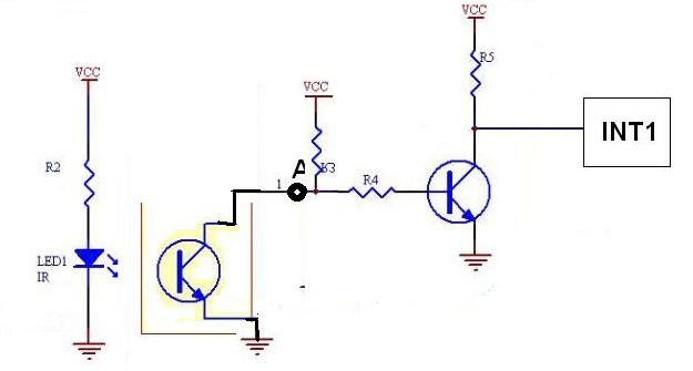

    Przełącz R3 do Vcc, a transoptor pomiędzy punkt A i masę. Cały układ będzie odwracał stany, ale w tym zastosowaniu nie ma to znaczenia.
    Dzieje się tak dla tego że foto tranzystor po oświetleniu ma rezystancję 180k, przyjmuję że zasilasz układ napięciem 5V, czyli z dzielnika napięciowego fototranzystor - R3 wychodzi 0,08V, a do włączenia tranzystora potrzebujesz napięcia 0,6V i odpowiedniego prądu, najlepszym sposobem abyś to zrozumiał będzie symulować układ i obejrzeć rozkład napięć i prądów. Najpierw powinieneś zmierzyć omomierzem rezystancję fototranzystora oświetlonego i nieoświetlonego i do tych danych obliczyć R3. Podsumowując R3 przenosi cały prąd do masy i nic nie zostaje dla tranzystora.

    Tak, jak w załączniku. Część nie istotną pominąłem.

    Zrobiłem według tego schematu i przy oświetlonym fototranzystorze w punkcje A napięcie wynosi 2,88 V a napięcie baza emiter 0,78V. W tym momencie na procesor powinien być stan wysoki ale utrzymuje się zero. Zmiana oświetlenia też nie wpływa na zmianę napięcia. Teoretycznie wszystko to powinno działać w praktyce wszytko jest inaczej. Macie jakieś propozycje??

    Tak samo rada Mariusz Ch.
    jest niepełna, ponieważ nie podaje jaką wartość ma mieć opornik R3 a z tego co czytam to nie zmieniłeś jego wartości, i ten układ też nie będzie działał.

    Jeśli ten transoptor ma sterować poziomem logicznym, to po co stosować dodatkowy tranzystor. Podłącz go bezpośrednio pod wejście INT1. Rezystor oczywiście zostaje.

    Zagalopowałem się mój błąd, niekoniecznie musisz mierzyć, z tego co podałeś już wiadomo jaki masz prąd. Żeby układ z pierwszego postu działał, R3 powinien mieć około 47k.
