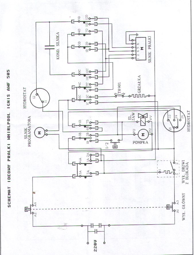

    Dostępny schemat pralki Whirlpool AWF505 Ignis
    • Gdzie znaleźć schemat pralki Whirlpool AWF505 Ignis? Pralka.jpg (83.31 KB) Musisz być zalogowany, aby pobrać ten załącznik.

    mam pytanie czy nie wie ktos co moze byc przyczyna niepodgrzewania wody?
    Grzalka jest sprawna.
    Termostat podobno jest zintegrowany z hydrostatem, czy da sie go jakos naprawic?

    Bleble napisał:
    Termostat podobno jest zintegrowany z hydrostatem, czy da się go jakos naprawic?
    Sprawdź pod spodem jest takie zabezpieczenie taki rodzaj ogranicznika temperatury na środku jest przycisk wciśnij go i będzie ok
    Sprawdzałem z tym co mam z Whirlpoola i trochę jest inaczej
    Nie widzę na tym schemacie ogranicznika temperatury.Szkoda że nie ma numeru serwisowego.
