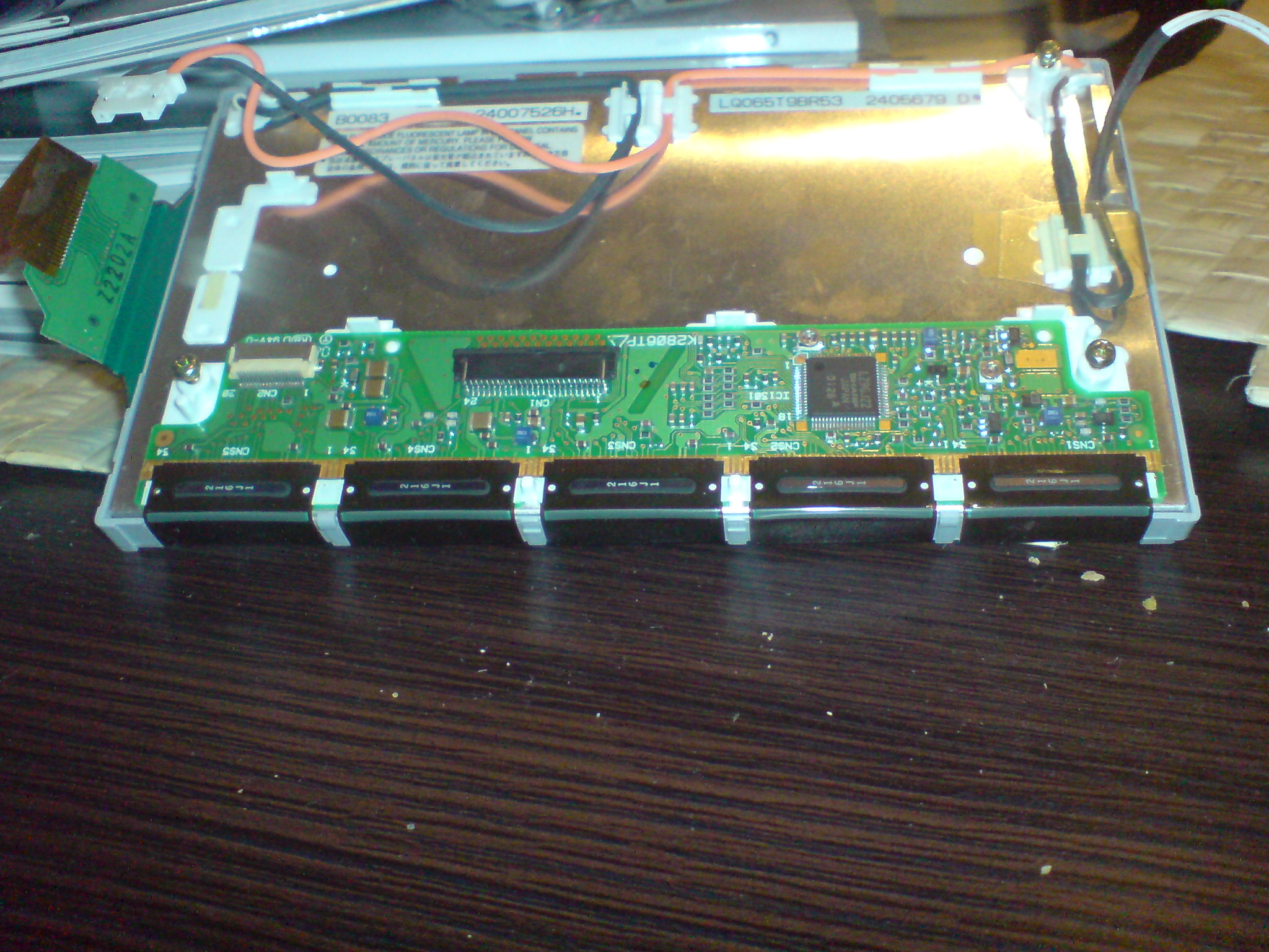

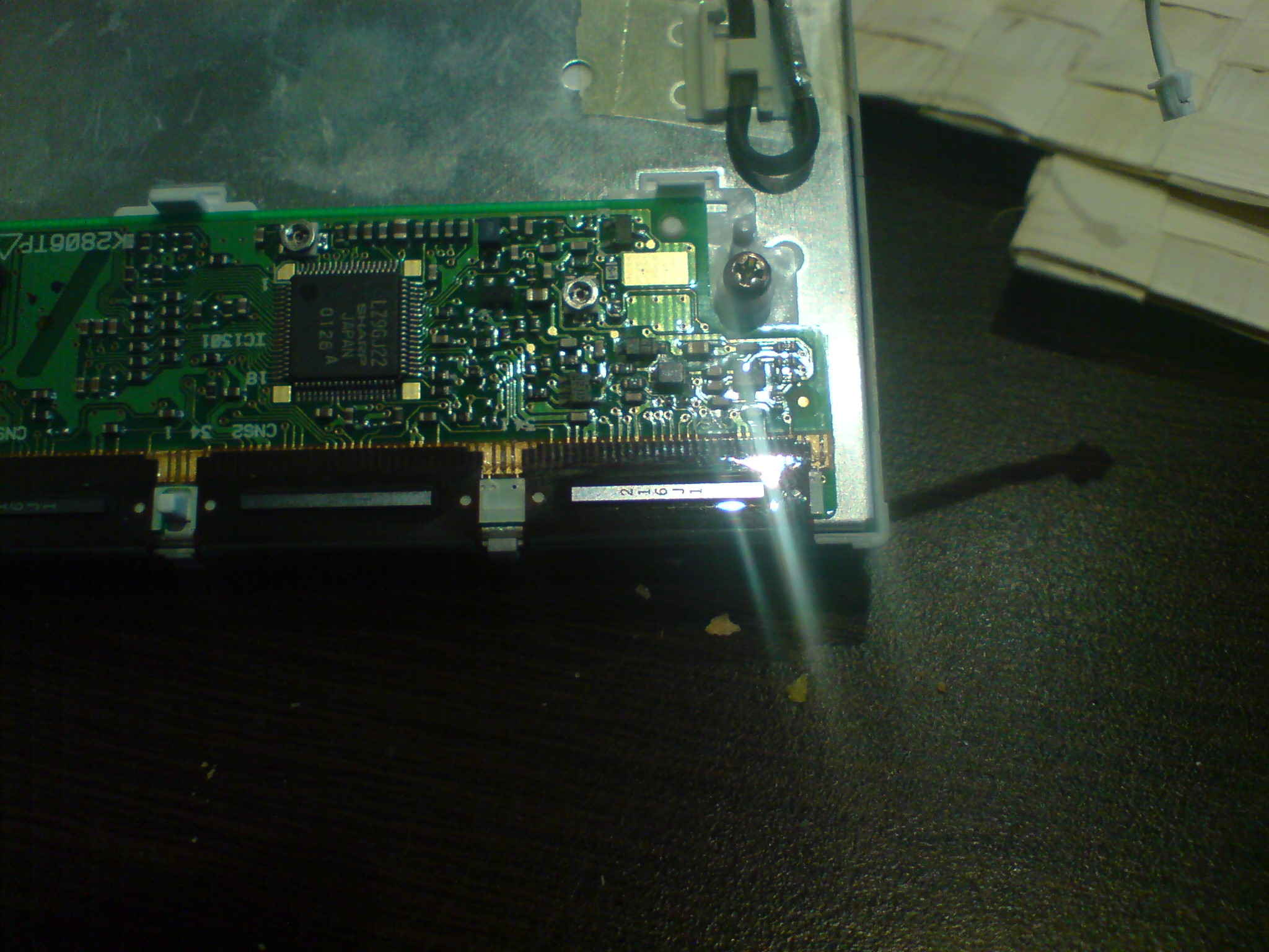

    mam do wymiany matryce w monitorze z samochodu
    Nowa matryca to koszt okolo 150 eur
    Posiadam taka sama matryce ale z inna "plytka" , reszta jest taka sama
    Musze wymienic plytke na sprawnej matrycy
    Czy moze ktos mi pomoc , w jaki sposob odkleic tasme z plytki i wkleic w to miejsce tasme z innej matrycy?

    Myślę że bez dobrej lutownicy na gorące powietrze i topnika do tych taśm będzie ciężko. Jedyne co przychodzi mi do głowy to próba podgrzania lutownicą zwykłą wystających blaszek miedzianych tak aby temperatura spowodowała odklejenie tych tasiemek. Jednak bez wprawy można popsuć więc lepiej zlecić to serwisowi

    W domowych warunkach jest to niemozliwe do wykonania. W fazie produkcji jest to klejone specjalnym klejem pomiędzy ścieszkami przewodzącymi a same taśmy do ściezek są na zasadzie przylegania. Odbywa się to pod duzym naciskiem.

    Moze jakies porady kto to ewentualnie wykona?

    Jak wspomniał kolega Jakant : W DOMOWYCH WARUNKACH NIEMOŻLIWE !!
