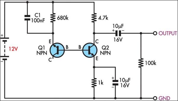

    Szukam pomysłu na skonstruowanie generatora szumu białego zasilanego z 5V.
    Szum pseudolosowy nie wchodzi w gre.
    Próbowałem z diodami Zenera (2,7V 4,7 5,6 i 6,8V) bez skutku.
    Na złączu EB działa wyśmienicie ale wymaga zasilania 12V !
    Ewentualnie tranzystor o niskim napięciu EB, o ile coś takiego jest możliwe?
    Próbowałem też na termistorze, LEDzie - zero efektu.
    Większość eksperementów w oparciu o:
    Jak skonstruować generator szumu białego zasilany 5V bez diod Zenera?
    P.S. Wiem co to przetwornica BOOST.
    pozdro

    A może lepiej zbuduj generator cyfrowy z użyciem rejestrów przesuwnych i bramek XOR?
    Przy 5V nie występuje przebicie lawinowe które jest źródłem szumu i stąd Twój problem...

    Właśnie tak obstawiałem to lawinowe.
    Generatory LFSR mają niestety pewną zasadniczą wadę. Generują przebieg periodyczny. Ale gdyby zrobić taki 100 czy 200 bitowy, hmmm....
    Aha, częstoliwość górna (3dB) generatora - 10kHz wystarczy.
    -------- edit 2008-12-12
    Doba ma w przybliżeniu 100 ks = 10^5 s
    Przykładowo szum LFSR 1 Mpróbek / sekunde, co po wymnożeniu daje nam 10^11≈2^37 (1000≈1024)
    Z obliczeń wynika, że 40 bitowy byłby satysfakcjonujący, jednak LFSR ma inną wadę, mianowicie zawsze odtwarza ten sam przebieg po włączeniu zasilania. Należałoby rozwiązać ten problem, aby startował z różnych pozycji.
    Nie mniej jednak nadal jestem zainteresowany układem analogowym, któy daje prawdziwy (nie pseudolosowy) szum i nie posiada wyżej wymienionych wad.

    polecam małą przetworniczkę 5V/12V :)

    Próbowałeś zastosować tranzystory germanowe?
    To może zrób bateryjne podtrzymanie zawartości rejestrów po wyłączeniu zasilania, gdy użyjesz układów HC to spokojnie można zjechać do 2V w stanie podtrzymania.
