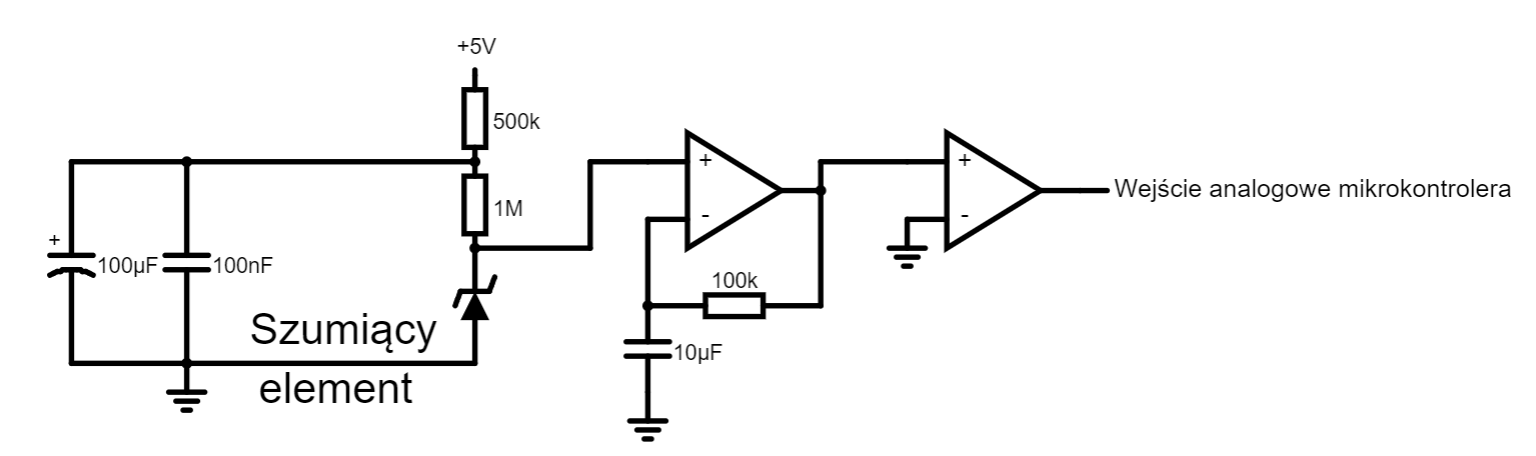

    Zrobiłem 1 podobny generatorek liczb losowych, tylko chyba bardziej wyszedł na filtr napięcia zasilania, a jedyna losowość, to było niezsynchronizowanie przebiegów zegarów.
    Zrobienie generatora szumu do generatora liczb losowych
    Na pinie analogowym sygnał byłby porównywany ze średnią poprzednich odczytów.
    1.Czy taki układ by zadziałał?
    2.Jaki element mocno szumi i można by go tu wpiąć?
    Wcześniej zrobiłem układ na diodzie zenera.

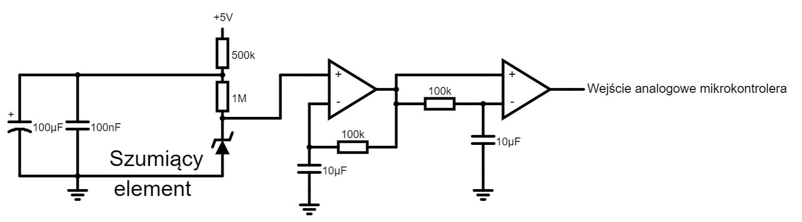

    *Aktualizacja
    Nie potrzebujesz absurdalnie wysokiego wzmocnienia dwóch wzmacniaczy operacyjnych pracujących w otwartej pętli. Najczęściej spotykane schematy mają wzmacniacze o wzmocnieniu od kilkudziesięciu do kilkuset

    Dobra to zrobię układ tak jak na schemacie, podepnę na początku do baterii 9V dla redukcji szumów zasilania, powstawiam różne elementy tj. fotodioda, brzęczyk bez generatora itp. i podepnę dzielnikiem napięciowym na wejście analogowe Arduino

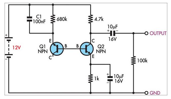

    Dość dobrym źródłem szumu jest złącze B-E tranzystora, vide ten prosty schemat:

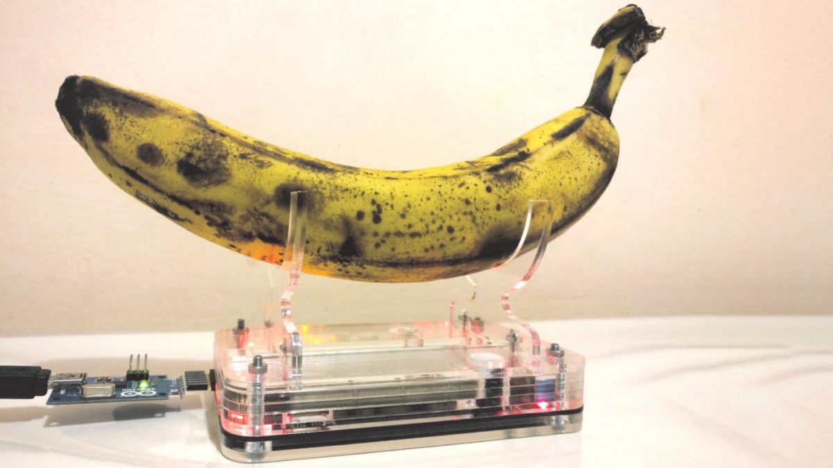

    Liczby prawdziwie losowe TRN można uzyskać poprzez detekcję cząstek gamma albo beta.
    Są projekty wykorzystujące tranzystory FET w funkcji czujnika. Są też wykorzystywane czujniki z liczników Geigera. Jako źródło promieniowania jonizującego dostępne ogółowi dobre są banany.
    Przykład projektu Banana Random Number Generator

    Dobra, na razie nie będę bawił się w promieniotwórcze banany, zrozumiałem, że jako szumiący element można użyć tranzystor z + na emiterze i - na bazie,
    albo kilku takich tranzystorków...
    Do wysłanego schematu jakichś wielkich problemów nie było, więc zrobię początkowo na tym schemaci, potem może ograniczę wzmocnienie.
