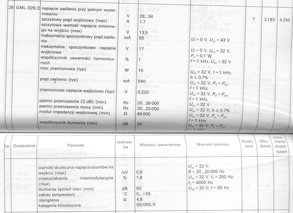

    mam problem bo mam taki amplituner stary unitry nazywa sie on AIDA AWS 103 i niewiem jakie najwieksze napiecie moze byc na tym scalaku i jaki prad. bo mam taki plan zeby go moze troszke podkrecic i nieiwem jaki prad moze tam najwyzszy plynąc i jakie napicie.PROSZE O POMOC :? :roll:

    W załączeniu drobny skan z parametrami scalaka - wiele zeń nie wyciśniesz, ale spróbować można.

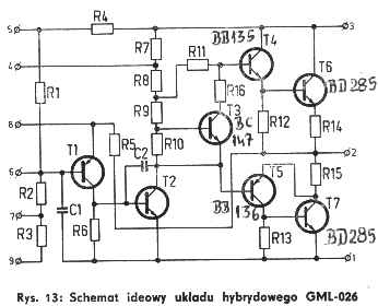

    GML026 w większości przypadków są naprawialne, sprawdziłem to praktycznie w/g poniższego schematu:
    • Układ scalony GML 0262 - ile wynosi maksymalne napięcie? GML026.jpg (13.88 KB) Musisz być zalogowany, aby pobrać ten załącznik.

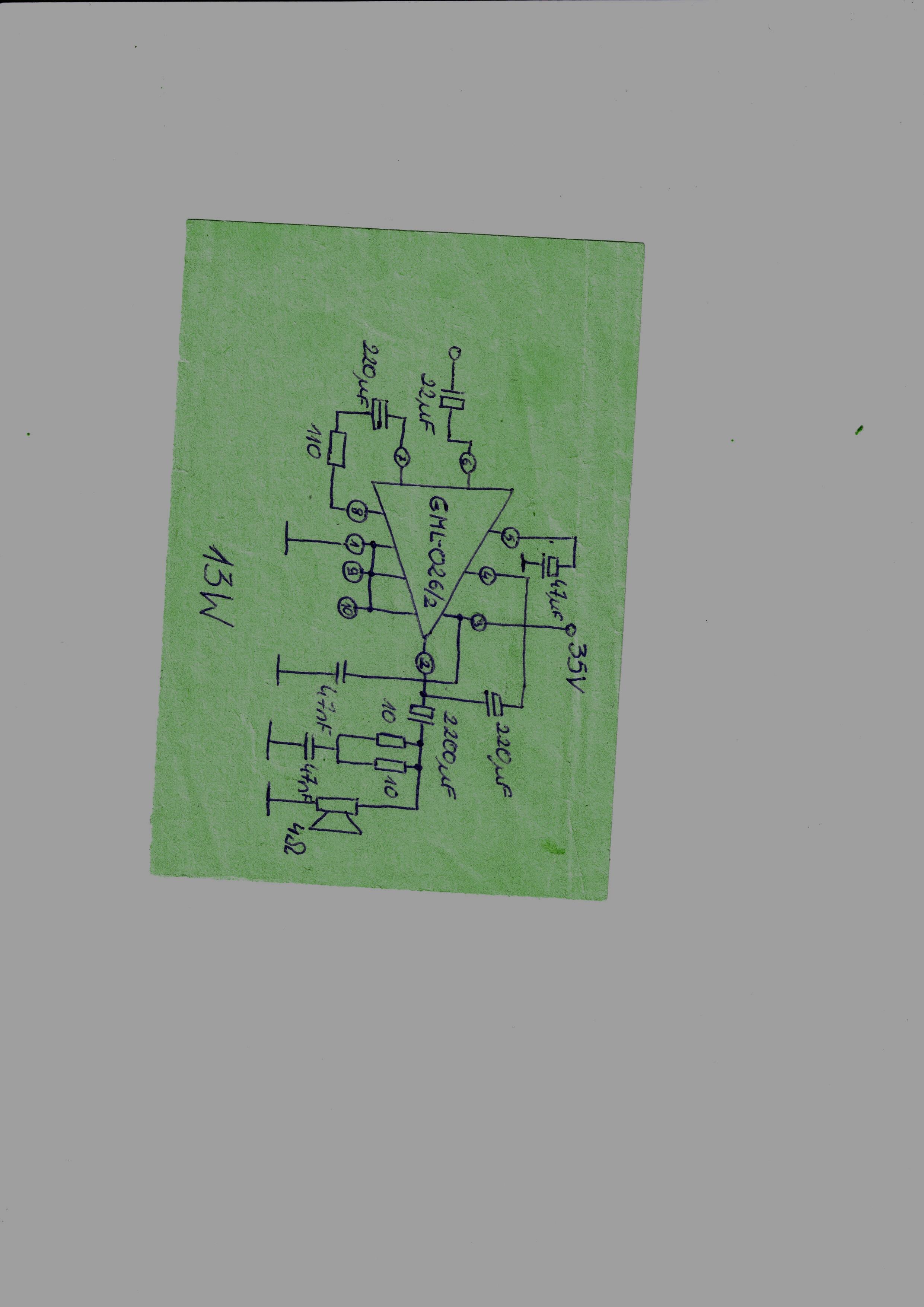

    ja mam wzmacniacz na scalaku GML026/2 działa on dobrze :D
    • Układ scalony GML 0262 - ile wynosi maksymalne napięcie? 13W.jpg (1.21 MB) Musisz być zalogowany, aby pobrać ten załącznik.

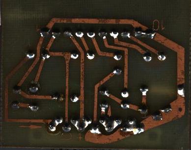

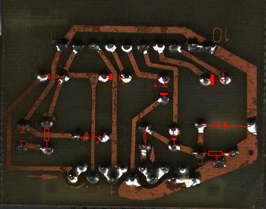

    Ja dołączę pcb. Może komuś się przyda. Pozdrawiam
