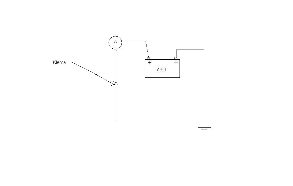

    Właśnie nie bardzo wiem między jakie kable wpiąć amperomierz
    czy po prostu w ten sposób że zdejmuje klemę i łącze z aku amperomierzem ?

    odłacz klemę i połacz ją z jednym przewodem amperomierza natomiast drugi przewód amperomierza podłacz do akumulatora i podaj dane pomiaru :)
    no tak jak na twoim rysunku :)

    wartość pomiaru nie powinna przekraczać 0.20 A
