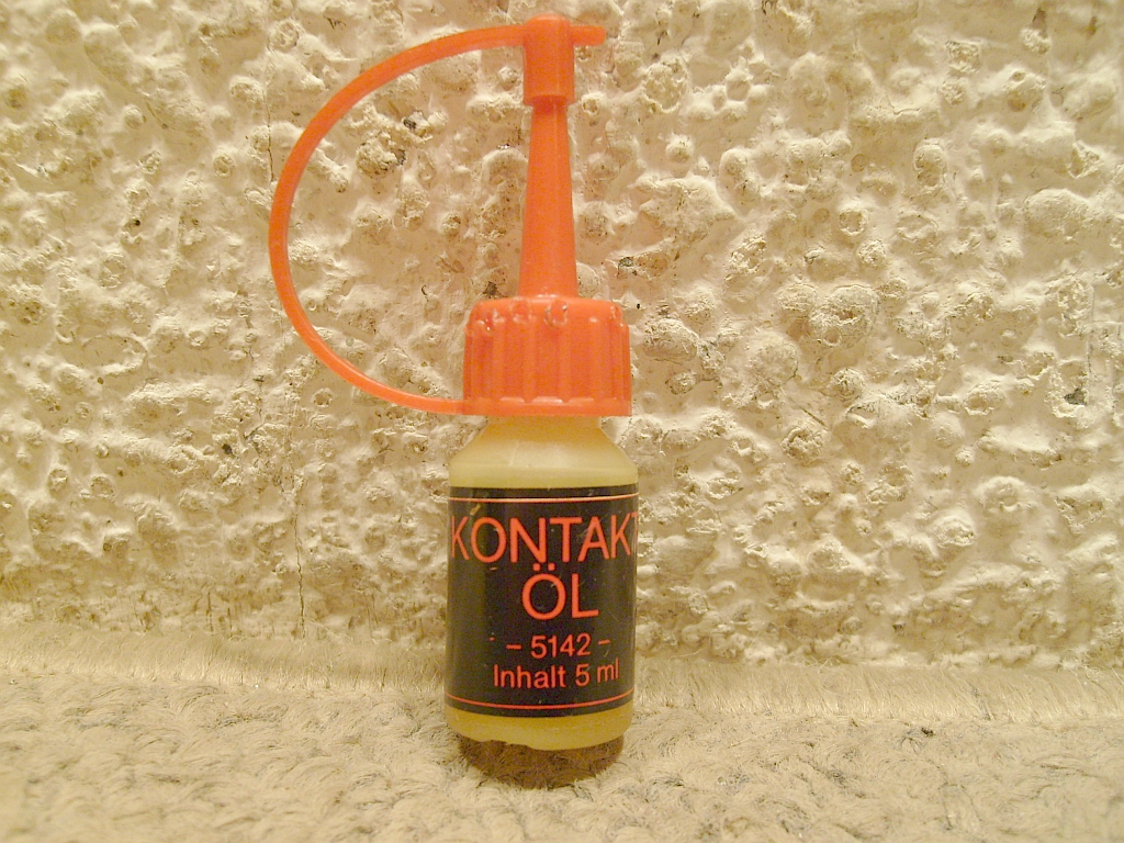

    Wszystkie sposoby na regenerację potencjometrów są dobre o ile są skuteczne, ale z tym bywa różnie. Od wielu lat stosuję ten specyfik i uważam, że jest bardzo dobry.
