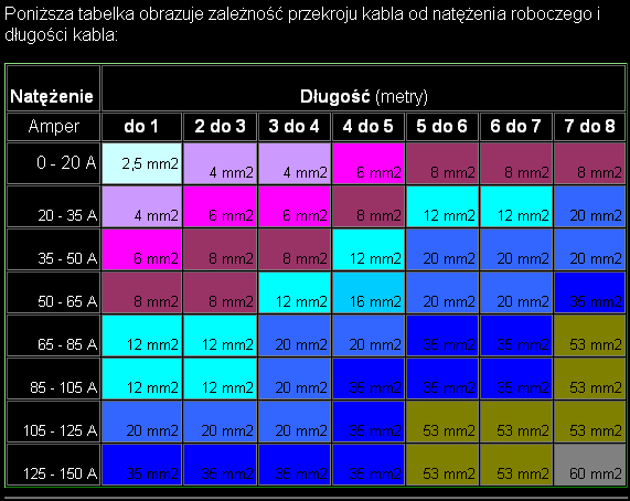

    OK dzieki za odp. A moge dac kable 35mm2 z bezpiecznikiem 100A jezeli we wzmaku sa bezpieczniki 2 razy 30A??? Czy moze nie ma sensu i wystarcza kabel 20mm2?

    Wystarczą kable 20mm^.
    A co do bezpiecznika to dobiera się go w zależności od grubości oraz długości kabla zasilającego.
    Jak dobrze poszukasz to znajdziesz na pewno gdzieś na forum tabelkę dzięki której dobierzesz odpowiedni bezpiecznik.
  • #5 5876419
    daimler
    Posty: 127
    Pomógł: 3
    Ocena: 2
    Podłączenie przewodu REM w samochodowym wzmacniaczu audio – gdzie podpiąć?
    Podłączasz rem na wzmaku i radiu.
    a tu masz tabele...
