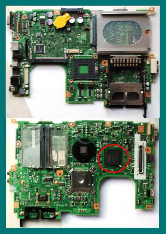

    Dostałem do serwisu laptopa FujitsuSiemens Lifebook C1110D.
    Właścicielka nie miała z nim problemów wcześniej, ale ostatnio przy wgrywaniu jakiegoś programu z płyty CD się porostu wyłączył.
    Od tamtego momentu w sumie da się włączyć ale ogranicza się to tylko do włączenia wentylatora od chłodzenia i zapalenia kontrolki. Dalej nic się nie dzieje zero BIOSU czy jakiegoś sygnału Post - czarny ekran tylko. Nawet nie można wyłączyć przez przytrzymanie dłużej przycisku POWER
    Już wiem dlaczego się nie chce włączyć tzn. niby włącza ale wentylator nie kreci się a Chipset nagrzewa się w 5 sek (Intel).
    Czy płyta ma zwarcie ?

    Parzy jak diabli. Po 5 sek nie da cię palca utrzymać od razu ogień
    A most wygląda mi na południowy ICH-4M (FW82801DBM).
    Daje fotki i oznaczenia:
    FujitsuSiemens Lifebook C1110D - brak BIOS, czarny ekran, chipset się nagrzewa
    FW82801DBM
    L4350185
    SL6DN

    Na 99,9% płyta do naprawienia - wymień Fw i po sprawie - po wylutowaniu sprawdź koniecznie przetwornice - ma byc 3,3 V i nie wiecej.
    Koszt nie przekroczy 250 zł z materiałem.
    FW to zapewne chodzi ci o prze lutowanie układu. Nie wiem ile sam układ kosztuje ale jeśli chodzi o prze lutowanie to mogę najtaniej zrobić za 150 + 60 zł koszty przesyłki bo sam nie mam takich możliwości.
    Płyta na allegro jest za 300 zł.
    Czekam na decyzje klientki ale podejrzewam ze będzie odmowa bo za laptopa zapłaciła 800 zł
